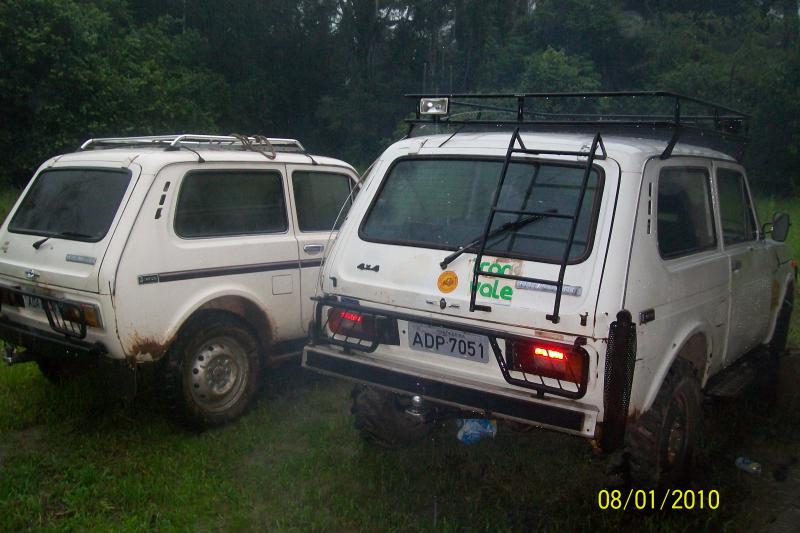

    O meu tem na traseira.
    Miniaturas de Anexos Miniaturas de Anexos -pesca-da-equipe-terra-nova-fotos-coruja-021.jpg

    Pra subir na sua traseira?
    Piada infame, mas foi mais forte que eu.
    Citação Postado originalmente por baseggiov Ver Post
    Não na traseira do niva!!rsrsmas quase nem uso essa escada para subir na traseira do niva.
    E usa ela então para quê?
    Para descer da traseira do NIVA?
