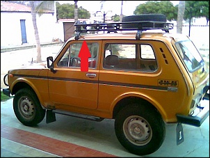

    MRaizer, eram dois furos mesmo. No da frente passavam os fios dos quatro milhas do bagageiro. Na foto abaixo, apesar da falta de qualidade (celular) da imagem, com algum esforço visual, ainda dá para ver os fios
    passando no furo indicado pela seta vermelha.
    O outro furo (atrás ) havia sido tampado com massa. Não sei o que o antigo dono introduzia no furo traseiro.
