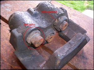

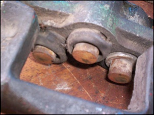

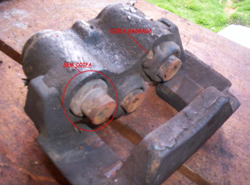

    Então, meu camarada, não tem jeito.
    Encomende dois conjuntos de reparos das pinças de freio, desmonte totalmente as pinças, limpe-as bem (usei escova de aço rotativa), troque os reparos e aproveite para trocar os flexíveis.
    Se os seus sangradores já estiverem meio baqueados (podem quebrar) aproveite e troque-os por nacionais. As roscas são diferentes, mas, nada que um torneiro não faça por um precinho camarada.
    O que deve estar acontecendo é o que aconteceu com as pinças do "Pangaré". Dentro delas, nos êmbolos, estava pura lama.
    Miniaturas de Anexos Miniaturas de Anexos como sangrar o freio?-pinca-2.jpg   como sangrar o freio?-pinca-parcial-2-.jpg   como sangrar o freio?-pinca-parcial-4-.jpg
