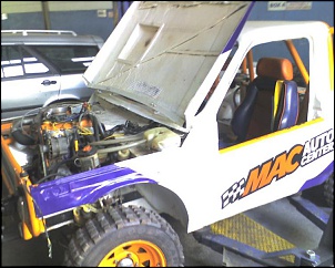

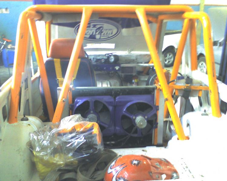

    Citação Postado originalmente por fabiano carraro Ver Post
    PESSOAS perguntinha:
    Estou querendo colocar um motor FORD GEORGIA (OHC 4CC)em uma casca de NIVA que tenho aq jogada,mas a desgraça do cofre do NIVA nao deixa entrar nada ali mais comprido do que 680mm
    é claro que se eu arrebentar a parede de fogo inteira eu meto até um 6cc.......
    Mas a idéia é outra entao estou a pensar se eu jogar o RADIADOR la atraz dentro da cabine ,atraz dos bancos concha por exemplo........como sera que ficaria esta refrigeraçao?
    a bomba de agua teria força pra empurrar o novo volume e ainda vencer a diferença de gravidade,ou geraria cavitaçao??
    com o novo volume gerado pela tubulaçao sera que seria necessario ventoinha s???
    ALGUEM JA FEZ ALGO PARECIDO??????
    quem pode dar uma luz a respeito?
    Assim???

    Citação Postado originalmente por Prieto 4x4 Ver Post
    Assim???
    pois entao eu vi este ai tambem mas como nao achei mais info, estou na duvida se ele usa o radiador atraz ou apenas ainda nao o instalou .......mas é algo bem assim que estou começando só que com um pouco mais de pimenta e altura eu diria.....
