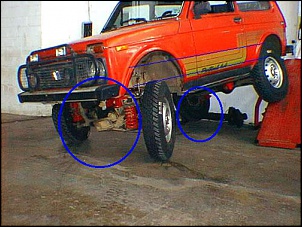

    Veja só! Vc olha uma foto e... "UAU", que maravilha... Mas vamos analisar friamente...
    Veja os circulos e riscos em azul nas fotos do Niva! Ele sobe numa mísera rampa e já está com as rodas no ar... Para se medir o curso da suspensão, 1 roda sobe a rampa e 3 ficam no chão. Logo, para isso acontecer, o Niva deve descer um pouco mais daquela rampa...
    Note que o "aumento" da suspensão se deu pela "baixa" do conjunto mecânico, na dianteira. Veja também nos "traços" o verdadeiro curso da suspensão.
    Na outra foto, da traseira, note o pneu traseiro no ar e o trambolho abaixo do eixo, limitando o vão livre... Ótimo para enroscar em pedras...
    Agora veja a foto do Samurai. Note que o suporte do braço dianteiro tem um ângulo de 90º em relação ao chassi. Isso limita o curso e faz estourar o embuchamento em pouquíssimo tempo!
    Olhe o suporte do braço traseiro, o que lhe parece?? Entortou por conta ou foi uma "marretagem" de última hora, para "ajustar" a suspensão????
    Buenas... Fico longe desse troço!!! Dá uma olhadinha no meu álbum. Lá no tópico da Extreme eu falei que estava fazendo uma. Agora está pronta e as fotos estão no álbum...

    Giovani , ao visitar o site da JR baseado em informações e naquilo que aprendi sobre suspensão logo vi que o fato de o Niva ao subir a rampa levantar as outras 02 rodas era algo fora de critério, pois como disse o colega uma roda sobe a rampa e as outras 3 ficam no chão, quanto a " marretada" na suspensão do Samaurai eu me dei conta de que realmente existem falhas nos projetos da JR . é melhor manter distância .
