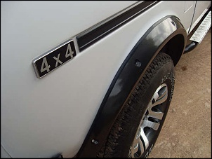

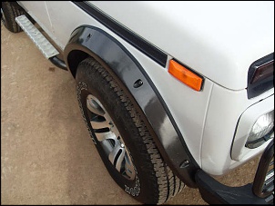

    Provavelmente usará alargadores. Neste das fotos, as rodas ajudaram, usa 31", apareceu aqui na porta pra fazer uma visita.
    Miniaturas de Anexos Miniaturas de Anexos Pneu 5.60-15 Maggion Niva-dsc01541.jpg   Pneu 5.60-15 Maggion Niva-dsc01542.jpg

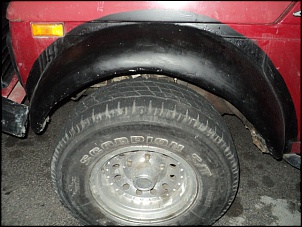

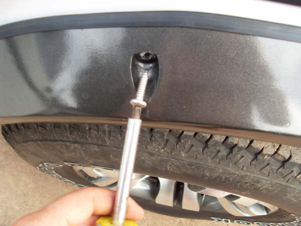

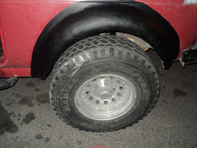

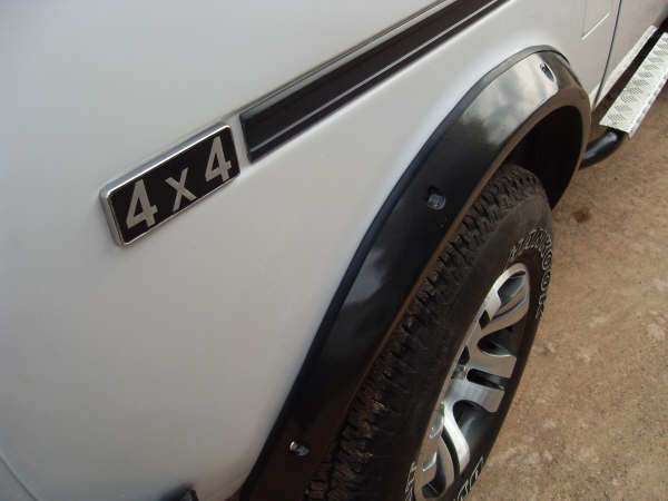

    Juninho, tem uma gaúcha ... quero dizer, uma pessoa gaúcha , que faz uns alargadores bem bacanas.
    É o GENIva.
    Miniaturas de Anexos Miniaturas de Anexos Pneu 5.60-15 Maggion Niva-alargadores-s-pintura-1-.jpg   Pneu 5.60-15 Maggion Niva-alargadores-s-pintura-2.jpg   Pneu 5.60-15 Maggion Niva-com-alarg-tras-dir.jpg   Pneu 5.60-15 Maggion Niva-paral-diant.-dir.-com-alarg.-2.jpg   Pneu 5.60-15 Maggion Niva-fixacao-do-alarg-c-paraf.-inox.jpg
