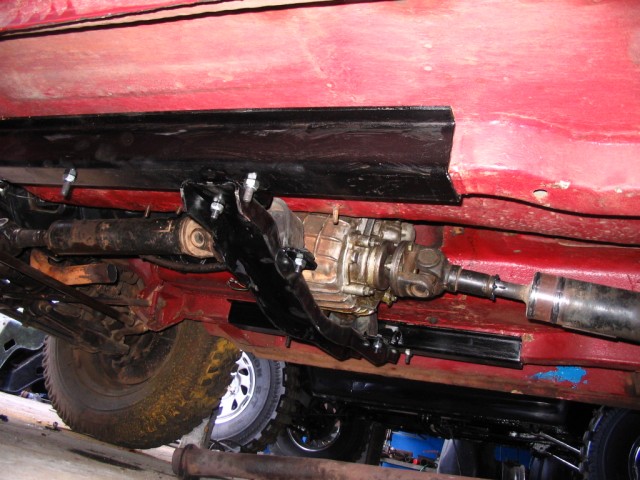

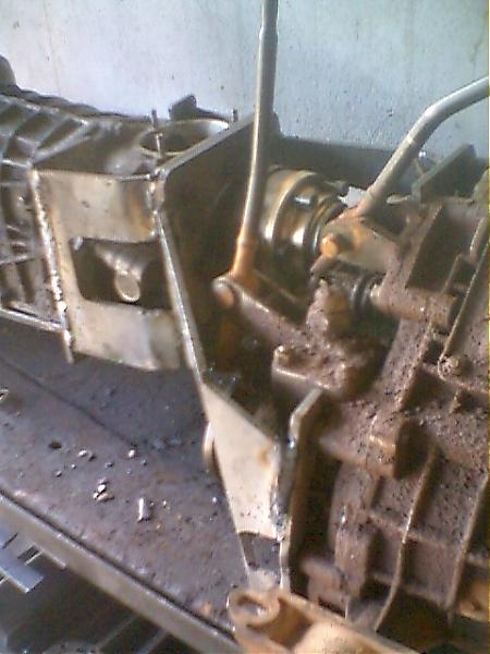

    Wink Acoplamento rígido "concept by Beto Kbção" para câmbio original
    Fizemos um desses para um camarada nosso daqui de Goiânia-GO. Mantivemos o acoplamento homocinético que ele tinha só para não ter que usinar algo mais, o que encareceria o projeto. O objetivo era eliminar as trincas do assoalho e a vibração... e o objetivo foi alcançado
    Roberto França
    Goiânia-GO.
    Miniaturas de Anexos Miniaturas de Anexos -suporte_rigido_cambio_original_1.jpg   -suporte_rigido_cambio_original_2.jpg
