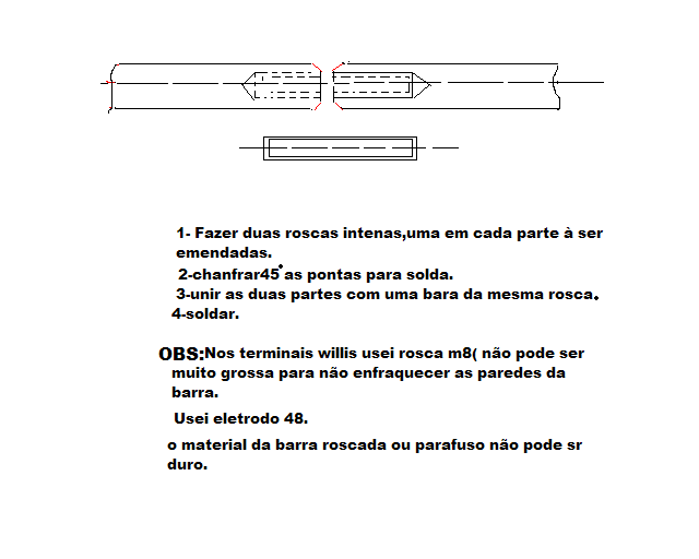

    olá base,
    No caso dessa curva que vc falou não atrapalhar uma perfeita união entre as duas partes que vc for emendar,EU emendaria a barra nova!
    Minha opinião é baseada na experiencia profissional e de durante muuuuito tempo usar terminais de direção willis soldados na barra dos terminais originais e nunca ter tido nenhum problema.
    Fiz um desenho(dica) do modo como eu uni as duas partes, com o uso de um pivô interno rosqueado.
    Espero ter ajudado.
    Vamos aguardar outra idéias para que vc decida.
    Abç

    Valeu Geniva.
    Parece q a curva não atrapalha, haja vista que parece ter mais de 5 anos de uso. Vou ver se acho um alguem que faça aquelas soldas de chassi de caminhão.
    Gostei da ideia do parafuso. É uma proteção a mais....
