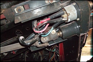

    O miolo da chave de ignição do niva quebrou e depois de muito suor, saiu. Ao sair as peças de desmancharam na mão.
    Fui até um eletricista, e ele colocou um botão para ignição e para dar contato usava 3 fios jampeados......
    Depois de andar muito tempo com ele assim, comprei o miolo completo.
    Agora vem o problema.....qual a ordem certa para ligar os fios ????
    Se alguem tiver um mapa ou esquema, eu agradeço.

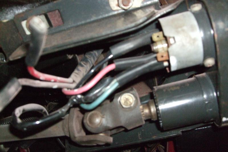

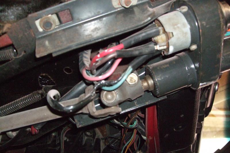

    Tenho umas fotos com a ligação original, Numa delas um fio está solto para se poder ver as ligações atrás. Divirta-se.
    Miniaturas de Anexos Miniaturas de Anexos -dscf7665.jpg   -dscf7666.jpg   -dscf7667.jpg
    Muito obrigado pela ajuda. Depois de 40 min. ele voltou a funcionar corretamente. Valeu.
