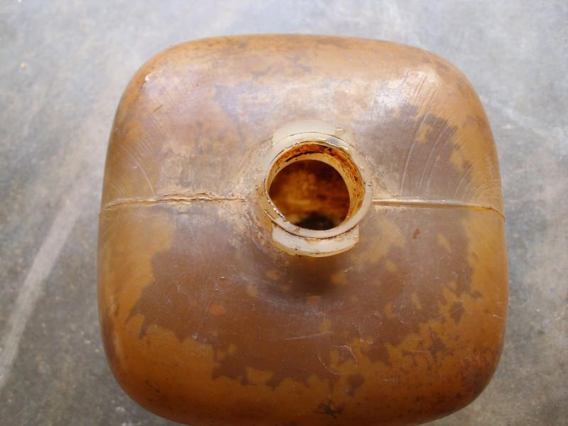

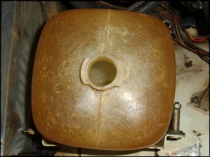

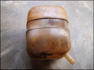

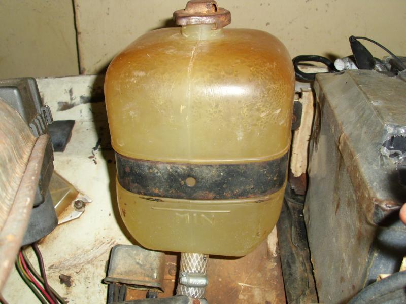

    Não sabia que os causadores das incrustações eram o cloro e fluor. Mais uma que aprendo.
    Dinola, toda a porcaria que é dissolvida na água, além de sais minerais, acabam provocando aquelas inscrustações.
    Por isso, o recomendável é usar água destilada ou água da chuva. Neste último caso, deve-se recolher a água da chuva após dois ou três dias de precipitação, para que dê tempo de "lavar" toda a poeira e poluição presentes na atmosfera.
    Águas de nascentes, por mais puras que sejam para o consumo, ou água mineral, também podem conter grandes quantidades de sais minerais (água dura). Que tem ou teve aquário sabe do que estou falando. Nos aquários chega a formar, na parte de cima do vidro, um depósito duro e difícil de sair.
    No sistema de arrefecimento dos carros, não é uma coisa que aconteça de um dia para o outro, mas, com o passar dos anos...
