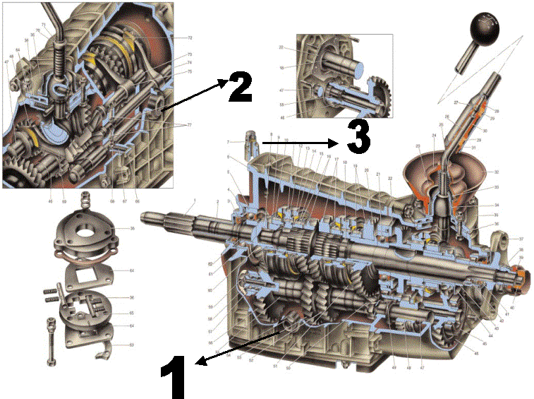

    Anexo 456238Anexo 456239:news-coffee:Camaradas, qual das fotos é a entrada de oléo? pois decidi eu mesmo trocar. A primeira foto que tem entrada p/ chave allen 13mm lado direito ou um parafuso lado esquerdo? obrigado!

    (3)suspiro
    POR BACALHAU O REI DO MARhttp://www.aventuraeoffroad.com/aven...es/cacique.gif:
    "Gil, as caixas de câmbio têm dois orifícios laterais (pelo menos as três que tenho aqui), um de cada lado, como diz o forista Alexandreski.
    Do lado esquerdo (lado do motorista), em nível mais baixo, (1)fechado com um bujão sextavado alto relevo (para ser aberto/fechado com chave de boca ou encaixe), é o que se usa para abastecer o óleo.
    Do lado direito, em nível mais elevado, (2)fechado com um bujão de sextavado baixo relevo (tipo allen), existe outro que, confesso, não sei para que serve.
