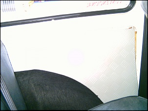

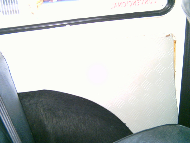

    + foto
    Miniaturas de Anexos Miniaturas de Anexos Acabamento interno-trilha_074_269.jpg
    Ramiro - Bin Lôco
    04/03/2005
    66
    4,698
    foto da lateral traseira
    Miniaturas de Anexos Miniaturas de Anexos Acabamento interno-trilha_072_119.jpg

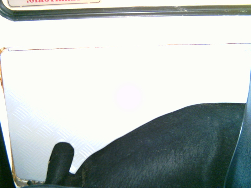

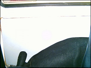

    + foto
    Miniaturas de Anexos Miniaturas de Anexos Acabamento interno-trilha_073_160.jpg
    Ramiro - Bin Lôco
    04/03/2005
    66
    4,698
    Aí Diogo, belê?
    Não é chapa de alumínio, é revestimento plástico que se compra em rôlo tipo napa. Costuma ser vendido em loja de material para tapeceiro. Voce compra folha de eucatex corta com serra tico-tico faz as furações das maçanetas e apoio de braço passa cola de sapateiro no eucatex e na forração espera por uns 5 minutos e cola a forração sempre esticando tomando cuidado para não formar bolhas dobre as pontas para dentro espera secar e pronto.
    Quanquer dúvida, manda !!! 8) :P
