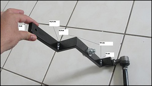

    Caros colegas,
    Hoje chegou a embreagem mecânica que comprei no MERCADO LIVRE e tirei umas fotos pra mostrar aqui.
    O material parece de boa qualidade e a embalagem era muito boa.
    Demorou uma semana pra chegar, porque veio do RS. Quando encomendo peças de SP chega em uns 2 dias aqui no MS!
    Tirei as medidas pros colegas terem noção do tamanho.8-)8-)8-)

    Finalmente foi instalada a embreagem mecânica do NIVA.
    Um probleminha: a chapa quadrada (FOTO ANEXA) não aguentou!
    Meu meca mandou fazer uma outra, com o dobro de espessura. Aí ficou boa.
