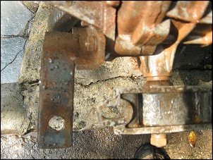

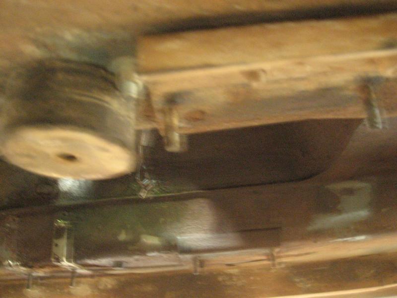

    Citação Postado originalmente por Crasher Ver Post
    opa por favor e ja agradeço se tiver como bater fotos dos pontos de fixaçao da mesma e aproveitar que esta fora e medir tbm ajudaria, rs
    Olá Crasher !
    Segue as fotos. Na sequência : instalada, de frente, de lado, de cima e por último o coxim (o mesmo do motor ) preso no piso que deverá ser reforçado com uma chapa senão o piso racha.
    As medidas vão depender do seu niva mas o suporte é bem fácil de fazer. Posso dizer que resolveu 95% da vibração.

    Citação Postado originalmente por Dinola Ver Post
    Olá Crasher !
    Grande Dinola, vou providenciar no meu, (quando o mecanico resolver me devolver o gambazão).
    Só não posso garantir que vai funcionar no seu e que não vai quebrar a cx de transferência. Este suporte está preso em apenas dois parafusos da caixa.
    Mesmo assim, eu arrisquei e funcionou e até agora não quebrou (uns 5 anos). Espero que dê certo para vc.
