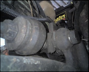

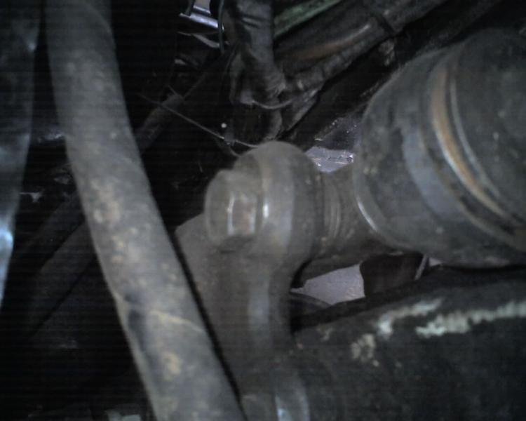

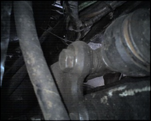

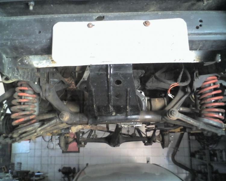

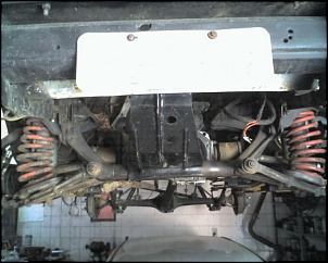

    Bom pessoal desculpe a qualidade das fotos pois minha maquina estava em casa tive que tirar do cel,
    segue as fotos espero que ajude, o carro esta no elevador por isso a suspa esta toda aberta
    vlw e []"

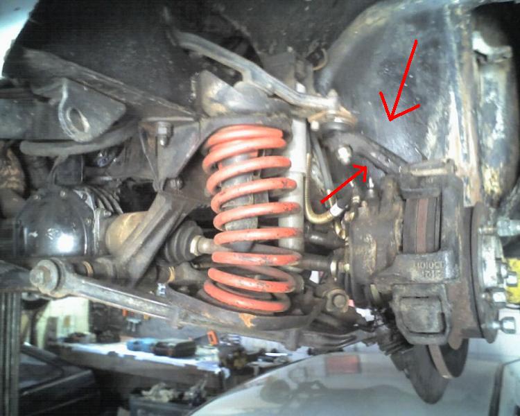

    Crasher fazendo uma analise essa diferença de calços não esta grande, quase todos veiculos que são deste tipo de regulagem tem esta diferença e alguns até uma diferença bem maior a ex: as D-20.
    O problema desta diferença pode estar em varios fatores e as vezes fica dificil de achar, mas as primeiras possibilidades começam pela manga de eixo, que é a peça que está na foto em anexo com duas setas apontadas, como pode vê ela e uma peça que mais recebe impactos então com o tempo tem a tendencia de empenar, eu ja desempenei de L-200, D-10/20, ranger, e de uma van que não me recordo o nome e outros que não me lembro. Quando foi nescessario desempenar foi por motivo de não ter mais regulagem de cambagem, então a unica solução foi essa.
    Mas atenção: Se estiver muito empenada corre o risco de quebrar.
    Outro fator e as molas, neste tipo de suspenção indepedente e muito comum a altura (ou pressão) alterar a cambagem, voce mesmo pode reparar que se o veiculo estiver torto para um dos lado, a cambagem fica muito fora, obrigando um alto uso de calços. Você mesmo pode fazer o teste: coloque o veiculo em um terreno plano e repare (ou mede com uma trena do paralama até o chão)se está nivelado (o veiculo), se estiver torto por ex: do lado esquerdo a cambagem deste mesmo lado vai ficar positiva ( mais em pé) e do lado direito vai ficar negativa (mais deitada), então o uso de calços para fazer o alinhamento será enorme a quantidade de um lado para o outro.
    Então acho que neste momento você deve ir em uma loja de alinhamento para fazer verificação das cambagens, se estiver com as cambagens tudo certo, pode ficar despreocupado.
    Qualquer duvida pode perguntar.
    Citação Postado originalmente por danilorocsta Ver Post
    Opa danilo, entao deixa eu ver se entendi se caso eu nao conseguir com a regulagem dos calços posso levar para fazer um alinhamento tecnico? tipo da pra puxar essa cambagem sem ter que trocar a manga de eixo? obrigado mesmo pela ajuda
