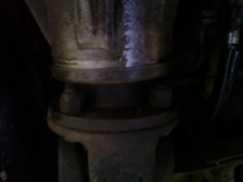

    Postei em outro tópico uma dúvida relaciona a uma folga de cerca de 1/4 de volta no eixo cardã traseiro e o fato de que o eixo cardã dianteiro parece estar se afastando gradualmente da caixa de marchas provocando vazamentos de fluídos, Isto é muito Grave?

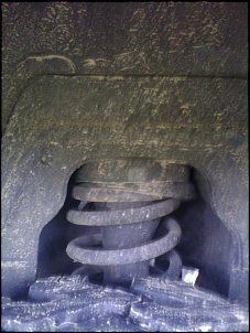

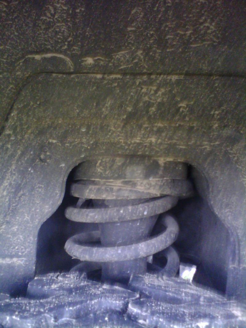

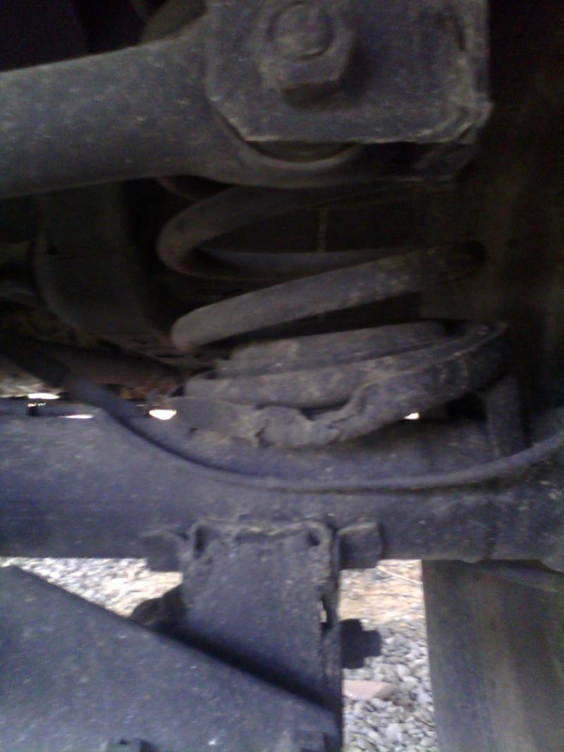

    Outro Fato de acredito que esteja relacionado aos solavancos é o estado dos calços da suspensão como podem ver nas fotos em anexo, estão enviazados e aparentemente deisdratados. Algúem Sugere Algum material para a confecção de Calços Mais resistentes e Duráveis? Ouvi Falar bem do Tecnil, um proprietáio de outro niva me falou até que fez calços de Alumíno para Suspensão .
