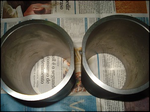

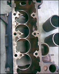

    Fotos do motor, enfim!!!!
    Obrigado ao Chico e Bacalhau na ajuda com as fotos.
    Eu sempre usava a resposta rápida, acho que lá não tem opçao de anexos, né??? (ou tem e eu não vi, hehe)
    Bom pessoal, passei a noite inteira e boa parte desta manhã tirando o motor do Niva, e desmontando-o para levar em algum lugar que não sei onde fica ainda, que faça solda no bloco de ferro fundido do motor.... Só pra lembrar, caso alguém possa me ajudar na empreitada, moro em Porto Alegre - RS.
    Eis as medidas, para quem tem dúvidas do motor ser 2.0... O pistão tem 88mm. Logo pela fórmula de área de uma circunferência, vezes curso, vezes quantidade de cilindros, temos:
    Raio ao quadrado (44x44) x pi (3,1416) x curso (80) x quantidade de cilindros (4) = 1946cc o que daria 1.95cc ou o famoso 2.0, legal né???
    Em anexo umas fotos de como ficará o motor depois de eu montá-lo novamente... (são fotos do antigo proprietário de quando ele fez a adaptação no motor para 2.0.)
    Miniaturas de Anexos Miniaturas de Anexos -bloco.jpg   -cilindro-no-bloco.jpg   -cilindros.jpg   -pistoes.jpg   -motor-montado.jpg

    O Gil vai ter um siricotico quando vir isto.
    Onde o bloco rachou? para fotografar?
  • #35
    11/05/2009
    31
    Citação Postado originalmente por BACALHAU Ver Post
    Rachou abaixo da rosca onde prende o prisioneiro do cabeçote entre o 2º e 3º cilindros, justamente onde sobe o óleo para o cabeçote, causando mistura de água x óleo. Esta parte ficou frágil pois foi removido o cilindro original que fazia parte do bloco. para piorar a situação, o eixo do prisioneiro é uns 2cm para dentro do bloco e no outro lado é bem no eixo da parede do bloco (me fiz entender?) o que causa a torção e consequente rachadura no bloco ao torquear o cabeçote.
    Farei um reforço abaixo do final da rosca do prisioneiro até a base do bloco para evitar esta torção. Só falta achar quem faça isso.....
