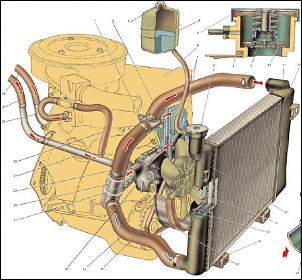

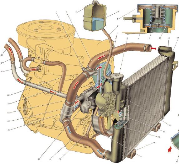

    Se a válvula termostática está vazia, desmiolada ou amassada, com certeza o motor irá
    superaquecer sim. No caso, quando desligas o motor sem a válvula estar como deveria, a água pára de ser puxada do bloco e começa a trocar com a água do radiador em função da diferença da densidade da água do bloco quente com a água fria no radiador. E com certeza quando liga o motor, por um momento acaba puxando a água mais densa do radidor e baixa a temperatura, porém isso é um erro primário de muitos mecânicos e mexânicos.
    O que o pessoal não consegue entender é que a válvula termostática define o fluxo da água nesse motor.
    Sempre que é necessário fazer isso com a válvula termostática, deve ser entupida a mangueira pequena curva que une direto ao bloco. Esse caminho é mais curto e com menor restrição ao fluxo, aliada à uma densidade menor da água quente, a bomba acaba puxando a água quente e não a água fria.
    Deu pra entender ou precisa desenhar?

    ok gil... mas se meu sistema de arrefecimento é todo novo e limpo, salvo a termostatica (que esta vazada) que não faz meu motor aquecer, o que mais poderia ser na sua opinião ? ja fui na terra e aventura e na oficina do gonzo 4x4 e falarão a mesma coisa....socorooo
    Quando comprei o meu tava sem a valvula e (nem lembrava) com essa mangueira fechada... o carro nunca chegava aos 90oC...
    Não precisa desenhar, mas sempre ajuda...
