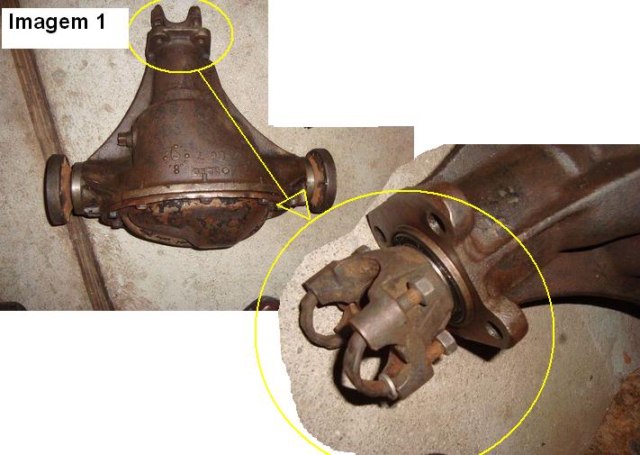

    Pessoal, com a licença de vocês, eu estou montando uma gaiola 4x4 com motor ap 1.8, caixa de marchas do chevette, cardã trabalhado do chevette pra receber homocinéticas.. estou na parte final agora e me deparei com o seguinte problema:
    Meu diferencial tem a conexão da cruzeta do chevette, vide foto 1.... e estou com problemas em conectar na saida da caixa de tração do niva.. vide foto 2.... sendo que o espaço de conexão entre uma caixa e outra é de aprox 25cm... alguém tem alguma idéia?

    Tira os flanges e veja se tem como fazer uma luva ou coloca um garfo na caixa e une os dois com uma cruzeta.

    Não entendi muito bem (e to meio apressado hoje) mas... o cardâ do Niva tem a flange para conectar na caixa. No lado do diferencial entra a cruzeta, de um lado o encaixe do Niva e do outro o encaixe do diferencial. No meio taca a cruzeta.

    Comprar um pedaço de chapa +/- 8mm... fazer a mesma furação da saida da caixa do niva, e soldar a ponteira da cruzeta do chevette....

    Também serve. É simples. Basta aparafusar o suporte pra garfo nesse flange aí da caixa.
