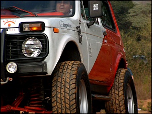

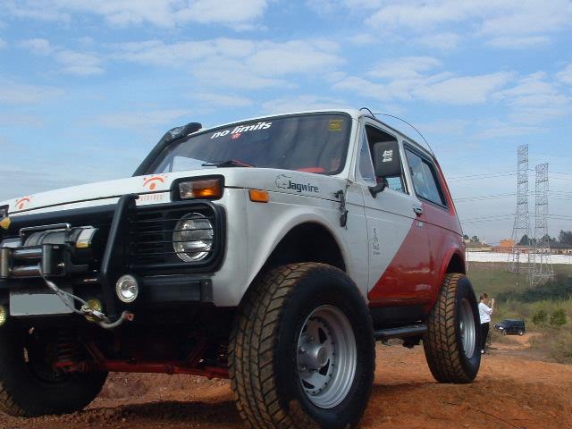

    Pode sim mas tera que cortar os paralamas e levantar o carro para poder usar sem problemas pneus maiores. A nao ser que queira trocar de pneus a cada saida pois os paralamas originais vao destruir seus pneus e os pneus destruir seus paralamas.
    Eu uso pneus mais largos pois minha preferencia é areia e para isso preciso de boa flutuacao e maior area de contato. cada um com suas preferencias.
    Se desejar mais info é so perguntar

    Justamento meu caso! AREIA, meu off road é mais areia, qual é a medida deste pneu q vc está usando?! tem mais fotos pegando a parte de trás? vou cortar o paralama mesmo! só mais uma coisa vc nunca teve problemas(multa, blitz...) por seu pneu ficar para fora do paralama nao?!

    Nao tive nenhum problema com a largura ainda mas tenho sempre algo preparado caso isso venha a acontecer. Co disse 31x10.5.15 mas o 30x10.5.15 fica muito bom tambem. 255x75x15 ou 265x75 15
