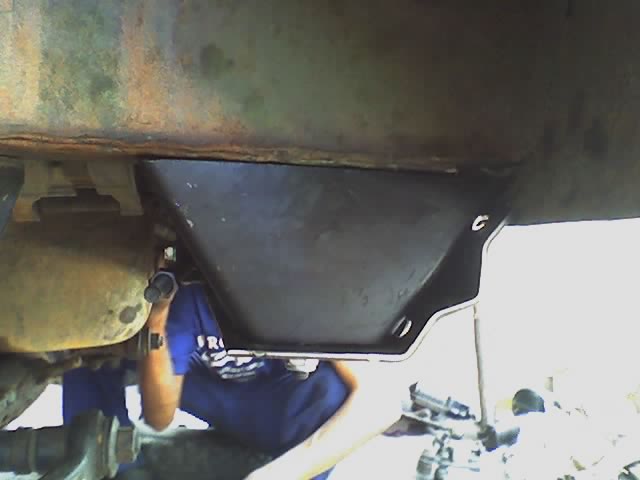

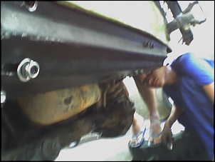

    Amigos,
    boa noite, procurei pra todo lado no fórum, não achei, alguém poderia me passar umas fotos detalhadas da instalação?
    Obrigado,
    Junior Scartezini
    maximusdf@gmail.com
    Pajero Sport HPE M/T Turbo Disney - Negona
    Troller T4 2.8 33" - Vermelhão
    Ex L200 Sport HPE M/T TOP!
    Usuário Avatar de Rones Jr
    17/03/2006
    Vila Velha/ES
    1,364
    Fotos
    Junior,
    vi que me escreveu no Yahoo, mas seguem as fotos que tenho, contudo para entender:
    - Berço da Direção fica na frente do carro, embaixo, após o carter e antes do parachoques. Vc perde o protetor do cárter e usa os parafusos do parachoques, entre outros.
    - Vc deve inverter os cubos de rodas.
    - Se vc tem motor original, pode aparecer uma interferência da barra que liga o volante...quando tal barra passa pelo motor. Nada como uma volta a mais (uma articulação a mais) não resolva.
    - Não sei quais braços ligam a caixa ao cubo de roda, mas não é nada difícil.
    Só tenho estas fotos, mas no blog tem as da bomba de DH e outras, mas o Flávio que comprou meu Niva participa deste forum e poderia tirar mais fotos, eu acho.
    Miniaturas de Anexos Miniaturas de Anexos -27-12-07_1141.jpg   -27-12-07_1142.jpg   -27-12-07_1204.jpg   -27-12-07_1205.jpg

    Blz Rones, o Flugêncio disse que não haveria a necessidade de inverter os cubos, minha preocupação é em relação à pinça do freio, ela tem espaço com o braço virado?

    Cara....apenas segui as instruções do fabricante do Kit. Colocando o setor a frente dos cubos, pareceu-me realmente mais lógico a inversão.
    Jr.
    Júnior,
    Vai ter espaço suficiente para a pinça de freio. pode inverter os cubos, ou simplesmente inverter os braços que são fixos na manga de eixo, no final, as pontas do braços pra receber os terminais de direção deverão estar voltados pra frente.
    Terá que fazer ou comprar o berço pra receber a caixa, como tb alongar a haste da coluna de direção.
    Citação Postado originalmente por Flugêncio Ferreira Ver Post
    Júnior,
