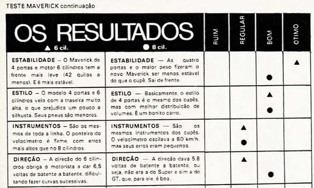

    Dando pitaco, o ideal é a do Maverick GT, que dá 5,8 voltas de batente a batente, e usa esferas recirculantes. A que foi usada no 6 cilindros era de 6,5 voltas, e apesar de mais desmultiplicada não era tão macia e precisa quanto à do GT.

    Miniaturas de Anexos Miniaturas de Anexos Direcao francesa-opinioes.jpg   Direcao francesa-direcao_maveco_gt.jpg
