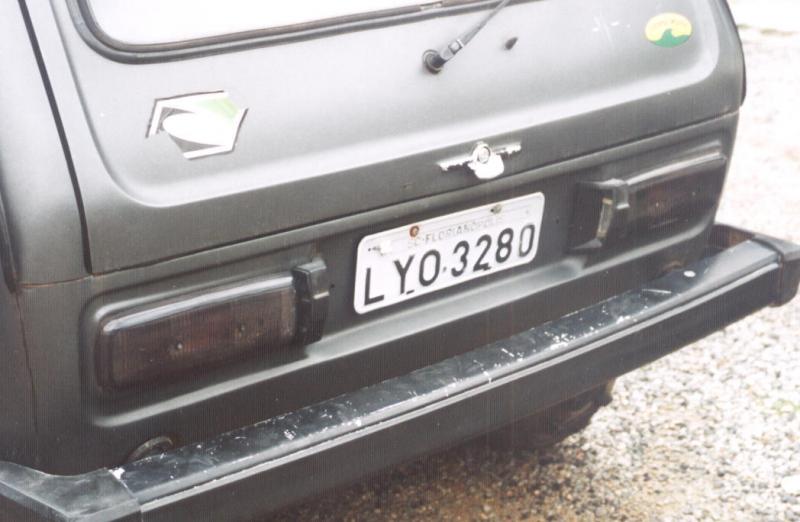

    Lanternas traseiras da Kombi Cliper.......................... ............... ............ desculpe Gil mas essa eu não podia deixar de mandar ................... quem conhece o Gil a bastante tempo vai entender, rsrsrsrsrsrsrsrsrsrs ............ facim facim de dapta
    http://www.jocar.com.br/images/img_p.../11626_500.jpg
    http://www.jocar.com.br/images/img_p.../11627_500.jpg
    http://www.jocar.com.br/images/img_p.../11628_500.jpg
    Miniaturas de Anexos Miniaturas de Anexos Gambitech - Nivas-niva-com-lant.-kombi-01.jpg   Gambitech - Nivas-niva-com-lant.-kombi-02.jpg

    Citação Postado originalmente por ANDRÉHUFF Ver Post
    tenho uma aversão a essa gambiarra... a propósito: as do voyage (como eu vi num laika em manaus) ou as do passat nacional ficam melhor...
    Citação Postado originalmente por cRiPpLe_rOoStEr Ver Post
    Se for bem instalado, com um bom serviço de funilaria e pintura (já vi um nesta situação), fica muito bom! Mas se o serviço for mal feito, tanto faz qual a lanterna adaptada, vai ficar uma @#%&*!!!

    Citação Postado originalmente por Girti Ver Post
    Raríssimo eu concordar com o Gil, mas também gosto dessas lanternas hehehe
    Prefiro as originais, dos nivas anteriores 95 (aliás, tudo de design prefiro dos nivas antigos)... mas acho que essas da kombi, fumê, em nivas vermelhos (grená, etc) ficam ótimas...
