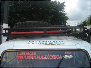

    AMIGO GRAUÇA 4X4 , em breve devo realizar o sonho de passear pela Bahia e um de meus roteiros inclui Canavieiras, mas voltando ao bagageiro, o meu foi feito a partir de um que era de um fusca, tive apenas que aumenta-lo na largura , achei que ficou muito bom, isso porque ele chega somente até a porta do Niva não ficando exagerado.

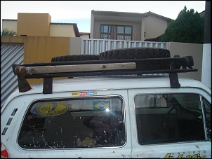

    Fiz o meu, aproveitando 3 racks que vieram nele quando o comprei(já com estrado de madeira), ai só foi fazer as grades do contorno, e elevar a altura. Ficou muito bom e baratro.

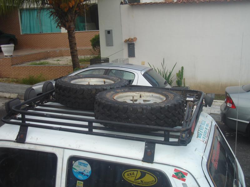

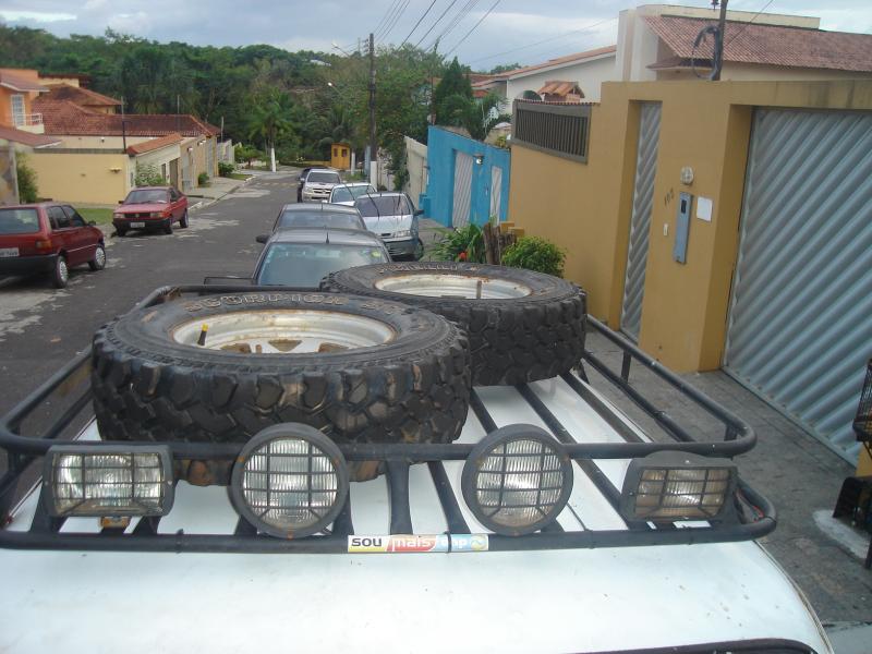

    Quando eu reformei o Niva (já fazem quase 4 anos), fiz um bagageiro, na época saiu pela metade do preço que eu pagaria por um novo da maceral aqui em Manaus.
    Custou R$ 250,00.
    segue as fotos
    Miniaturas de Anexos Miniaturas de Anexos -imagem-006.jpg   -imagem-002.jpg   -imagem-003.jpg   -imagem-005.jpg   -imagem-007.jpg

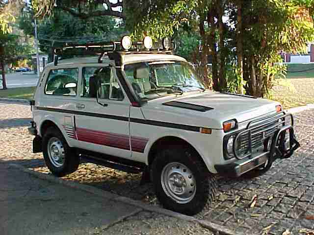

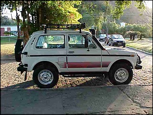

    Talvez um pouquinho diferente...

    O bagageiro foi idealizado por um amigo meu, não tínhamos um projeto ou plano. Aqui em Manaus levar um machado é essencial, principalmente no inverno,
    Um abraço
