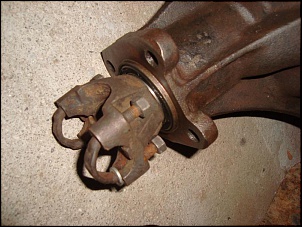

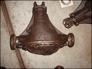

    Valeu amigo, meu diferencial foi trabalho e recebeu cruzetas na parte do cardã...
    Dá uma olhada, abracos

    Belo trabalho!
    Parabéns!
    Por aqui, o fazemos é soltar as extremidades do diferencial da caixa, encurtar e soldar novamente para aproveitar o assentamento dos rolamentos. No seu caso, parece que as extremidades foram descartadas e foi feito tudo na caixa do diferencial mesmo. E os semieixos? Parecem pontas de eixo de homocinéticas, é isso mesmo?
    Dê mais detalhes do que foi feito.
    França.
    04/04/2007
    Criciúma/SC
    1,954
    Isso mesmo.. foi usado apenas a bola do diferencial.
    Arrancado os semi-eixo fora.
    Na ponta da bola foi colocado um rolamento e um retentor..
    Foi utilizado a tulipa da homocinética do santana, encurtado o semi-eixo do chevette e soldado na tulipa..
    Na ponta onde ia o cardã do chevette, foi adaptado a cruzeta...
    Agora vou poder utilizar um diferencial com homocinética de santana, isso foi feito em 2 diferenciais, de forma que vou fazer uma gaiola 4x4 com suspensão de santana, diferencial de chevette, caixa de tração de niva, motor ap de vw...
    Caixa de direção de monza, tanque de fusca.... por isso que gosto de off-road, tenho um veículo multi-marca-modelo, rsss
    Abracos

    Este belo trabalho que você fez no diferencial do chevette pode ser feito com o do opala?
    Dá para usar no niva, dianteiro e trazeiro?
    04/04/2007
    Criciúma/SC
    1,954
    Com certeza dá pra fazer com do opala, usei do chevette por ser mais barato e fácil de encontrar por aqui....
    É perfeitamente adaptável no niva... ao invés de usar as tulipas do santana, mande colocar as tulipas do niva, ou ainda, use as do santana e depois corte os semi-eixo do niva e solde nos do santana
    Abracos
