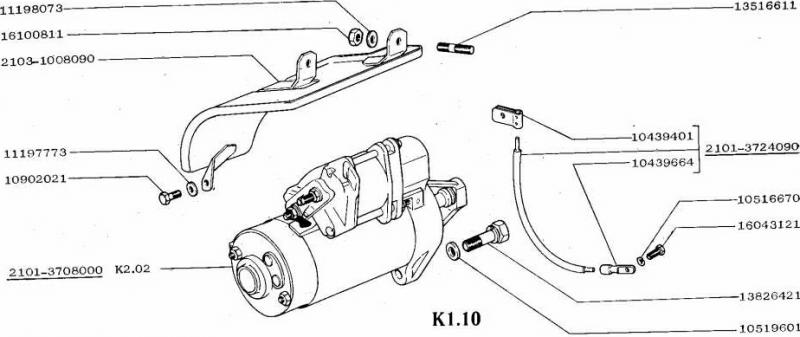

    boa noite, sou novo no Forum, mais se não me engano tem uma chapa que envolve o motor de partida para protejelo da alta teperatura do motor, que evita este tipo de problema. Já existe um topico falando sobre isto vou dar uma procurada e volto a postar aqui
    Proteção
    boa noite, tirei algumas respostas do camaras do niva sobre o assunto espero que ajude
    Bom,
    Encima do motor de partida tem uma lata defletora de carlor que vem do coletor de escape.
    Os mecanicos espertos tiram essa lata dizendo que nao serve para nada... ele proteje o motor de partida de recever caloria.
    Se vc pega uma estrada o motor fica mun regime de trabalho mais pesado e quandose para de repente, todo o calor que o vento da estrada estava levando, fica debaico do capo.
    Se seu meotor de partida nao tem essa lata defletora de calor, o automatico empena um pouco com o "bafo" do motor parado, e ai nao vai pegar nunca..... quando esfria, a deformacao do automatico acaba e ai tudo volta ao normal.
    pode verificar, seu motor nao deve ter essa lata.
    estou passando um link de um desenho que achei do motor de partidado niva
    nele mostra bem a lata que vai encima. Nota-se que o automatico é voltado para cima e por isso recebe muita caloria e esta sujeito a travamentos devido a falta de uma lata defletora
    http://www.natal4x4.com.br/galeria/k1.10.jpg

    Usuário Avatar de MRaizer
    17/01/2009
    918
    Como o link estava quebrado... tome a figura!

    Vou dar uma verificada no cabo e também se existe a tal placa.
