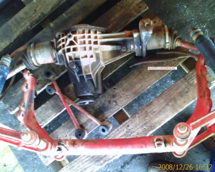

    Estou para fazer snorkel dos respiros do cambio e diferencial, mas não encontrei o respiro no diferencial dianteiro, não existe mesmo, ou o do meu Chernobyl esta tapado?
    Abs a todos.
    Possui sim!
    Camarada, olhando o manual do mecanico, possui sim, é o item 21, pelo desenho parece que está do lado direito do mesmo (alguém me corrija se estiver errado).
    Sergio
    Veja nesta foto o local do respiro, neste ja esta com a saida para o caninho mais o original e um "chapeuzinho"

    Obrigado a todos, Já localizei o respiro.Agora vou tentar alcançar o dianteiro que não é facil.
