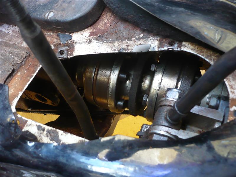

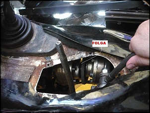

    As fotos
    Galera, aí vão as fotos.
    Na terceira eu estou puxando a alavanca da redução pra trás e dá pra ver a folga no meio da transmissão.
    Não estão unidas as partes.
    O mecânico tinha posto essa "borracha" pra juntar as parte, mas não deu certo.
    Qual a peça original que faz aquela conexão?
    Q eu faço? Alguém já viu isso?

    Citação Postado originalmente por grillo Ver Post
    Não seria o acoplamento elástico??? trepidação de alavancas sempre lembrem dele e a cruzeta que fica perto dele tambem...
    Talvez seja esse acoplamento, mas o antigo dono disse q tinha trocado por uma homocinética, eu acho.
    Dá uma olhada nas fotos...

    Citação Postado originalmente por baseggiov Ver Post
    Me parece uma homocinética adaptada (de outro carro). Mas, mesmo com a foto, fica difícil dizer o que está ocorrendo...
    Tu tem que descobrir o que é isso... pergunta pro antigo dono... mas pelas fotos acho que fica quase claro que com certeza talvez exista a possibilidade de estar definitivamente quebrado... ou não...

    É O ACOPLAMENTO POR HOMOCINÉTICA MESMO, o problema é na borracha que une a homocinética. Vou ver se tem como trocar/substituir só a borracha.
