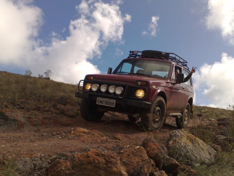

    Saudações amigos Niveiros
    O que falar sobre tudo?
    bem, não sei se teve alterações, aparentemente não, ele esta totalmente original e poderoso, não devendo nada!
    Recentimente voltei de Aiuruoca e na Fernão Dias, ele deu tranquilamente 110km/h, mas como esta com pneus 215/80 R16 (Destination da Faristone), pode ser que estava mais que 110Km, o unico problema é o seu consumo (8,5Km/l na pista) e (6,5Km/l da cidade) ainda não sei como melhorar isto, me falaram se trocar o platinado pela ignição o consumo é melhorado mas ainda tenho duvidas sobre esta lógica
    mesmo assim vamos indo, há ele é de 91!

    Olá camaradas Christian & Mirian
    Pelos dados que você passou a performance do seu Niva está dentro do normal......infelizmente. O consumo (gasolina) dele na estrada comigo é 7,5Km/l e com a Lucienne dirigindo é 8,5 8). Com GNV é 10 e 11 Km/metro. Estou usando 225X75X16 que, como o seu é maior, bem maior que o original e isso aperta bastante a potência do motor pedalinho do Niva. Meu Niva está com ignição eletrônica e 0,7 rebaixado cabeçote, polia SOBE..... mas quando sobe .hehehehe

    Maurício, este seu consumo em estrada está muito alto! Qual é o tipo de estrada? Asfalto ou terra? Muitas curvas? Serra ou plano?
    O meu Niva, também com o comando, faz uns 9,0 a 10,0 Km/l em estradas planas e sem muitas ultrapassagens (isto é, rodando em velocidade uniforme), e uns 8,0 a 8,5 em estradas de serra, com curvas e subidas.
