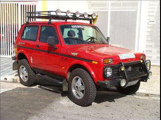

    Saudações amigos!
    Sou um novo "niveiro" em São Paulo capital hehehe
    Venho acompanhado a algum tempo as discussões do fórum, e agora, oficialmente de niva, estou me apresentando.
    O carro tá até mais legal que eu imaginava, porém preciso fazer alguns acertos rsrsrrs.
    O veículo ainda não tem apelido ( embora eu ja havia pensado em Zangief huahau do Street Fighter kkk...)
    abraços!

    Seja Bem Vindo... boa sorte e paciência
    Gostei desse seu console sobre o freio de mão... tem um compartimento ali dentro certo? Pode mandar umas fotos mais detalhadas????

    Seja bem vindo! O Niva está muito bonito, parabéns! Não sei se é o mesmo, mas parece um que vi, recentemente, lá na oficina do Wilson. Ele já passou por lá?

    Seja muito bem vindo e parabéns!!!!
    A vtr parece estar muito bonita

    Seja bem vindo!!! e se prepare para muitos momentos de alegria e alguns poucos de dor de cabeça... hehehe afinal agora vc tem um Niva!!! e Aproveite... tem uma galera muito gente boa aí em São Paulo..........
    Uma das viaturas mais bonitas que já vi.
    E Zangief é um baita nome...

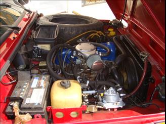

    Então ele até agora não tá me dando muito problema não, to ressabiado com algumas coisas:
    1 - a embreagem que tava da hora, baixou do nada esses dias, e mesmo depois da sangria a danada não voltou...
    2- Depois do ocorrido sinto muita raspagem na redução da terceira para a segunda...
    3- Na estrada, em quinta, se eu tiro o pé do acelerador começo a sentir umas pancadas por baixo do carro, como se algo como um cabo começasse a vibrar. Faz um barulho estranho... E nem precisa estar rápido não, é só colocar em quinta.
    - O consumo acho q tá alto na gasolina ( tem aquela adaptação dos pistões do 1.7) faz no máximo 5 km/l na rua e 6.5 na estrada. No gnv faz 8 na rua e 10 na estrada ( o gnv acho q tá bom ).
    Uma das coisas que gostei nele, é que mesmo com pneus rodorural (6.70x16) o bicho anda razoávekmente bem. Já dei 130 na estrada no gnv... hehehe Tem q testar né? rs

    1 e 2 - Vê se o cilindro inferior da embreagem não tá vazando.
    Quanto ao consumo é isso aí mesmo, meu NIVA é 1.6 original com GNV e faz igual ao teu.

    Olá! Primeiramente seja bem vindo ao mundo Niva
    Citação Postado originalmente por nearzero Ver Post
    Cuidado com o uso da 5a marcha... o projeto do cambio do Niva originalmente possuia somente 4 marchas sendo que a 5a marcha foi "inserida" depois... os especialistas recomendam usá-la somente em velocidade adequada e giro do motor acima das 3.000 RPM... o risco é quebrar o parafuso da quinta e expelir o selo do cambio... aí primeiro vc fica sem lubrificação e logo depois, sem câmbio ... e a "paulada" é forte
