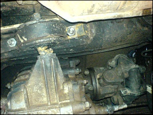

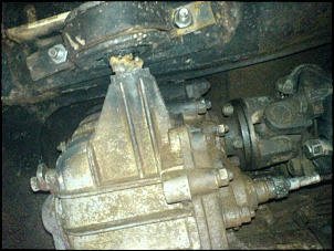

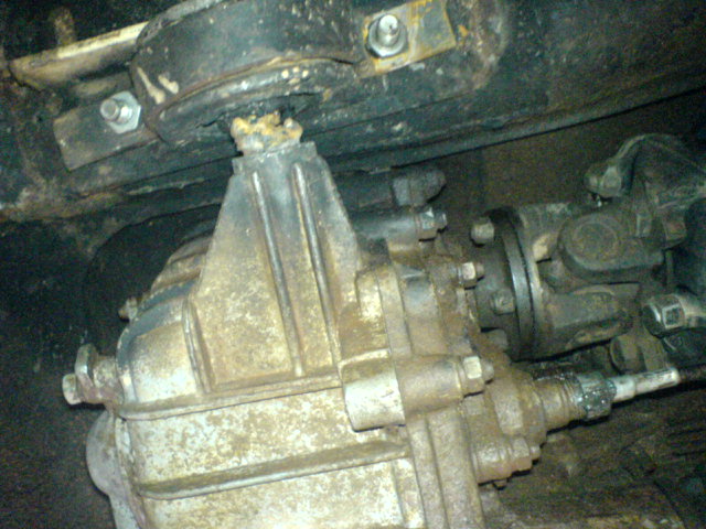

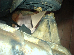

    Então pessoal, eis que pego de volta o meu "ex" Niva.
    Só que, olha só a BOMBA.
    Miniaturas de Anexos Miniaturas de Anexos -dsc00635.jpg   -dsc00637.jpg   -dsc00638.jpg   -dsc00641.jpg
    Então...
    Pela aparência nas fotos ele já foi soldado (o prisioneiro - que é o parafuso - ou eixo de suporte da t-case). Confirma?
    Pelo jeito quebrou na solda.
    Olha, sem dúvida vai ter de baixar a t-case para avaliar o conserto. Mas fique tranquilo, se com mecânico não tiver jeito (trocar o prisioneiro, sei lá) procure um bom torneiro e talvez ele pensará em algo. Não sei se ele (prisioneiro) tem como trocar ou é fundido junto da carcaça (alguem pode escalrecer?). Se tiver como trocar é "menos difícil"!
    Mas muita calma nessa hora.
    E importante, muito importante, depois de consertar, alinhe a caixa corretamente e verifique se os "coxins" então de acordo, pois esses aparentemente já não são os originais (a parte externa deles não é com certeza). A t-case desalinhada poderá facilitar a quebra do eixo devido ás vibraçoes.
    Um grande abraço e boa sorte.
    ps: Aparece amanhã no encontro para trocarmos umas idéias!!!!
    Fábio.

    Não sei se sou a pessoa mais indicada para responder a essa questão. Na verdade, acho que não sou, até porque nem um NIVA eu tenho. Mas como estou procurando um para comprar e tal, andei vendo várias coisas a respeito.
    Sobre a questão do "prisioneiro" da T-Case, pelo que se pode verificar pelo desenho encontrado no ladaparts.ru (http://www.ladaparts.ru/niva/2121/v300.jpg), ele fica preso ou fundido na carcaça. Eu acho que a solda será um paleativo barato mas muito provisório. Como terá que descer a caixa para fazer o trabalho de solda, poderia gastar um pouco mais e pedir para um torneiro tirar aquele prisioneiro e fixar um outro (talvez até mesmo substituível), evitando-se maiores problemas.
    A questão toda será o custo de mão de obra de descer e abrir a caixa. Não sei se haverá um mecânico disponível e com tal interesse. Bom, por enquanto é o que posso ajudá-lo, se é que ajudei.
    Abs e Boa Sorte

    Tem Digger, e provavelmente quebrou por estar com a t-case desalinhada.
    Fábio.
