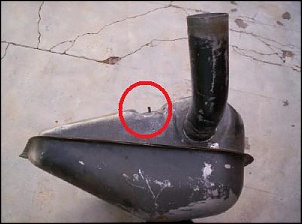

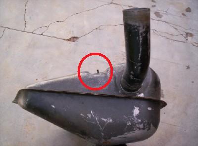

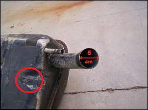

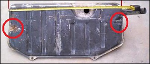

    Nas extremidades do tanque de combustivel existem dois caninhos de onde saem as mangueiras dos respiros, e em um dos lados do meu tanque um desses caninhos está rachado bem na base, e vaza um pouco de gasolina, nada comprometedor mas fica aquele cheiro. Já tentei com durepox, mas é um mês e meio e a gasolina corroi o troço. Em pesquisa na net encontrei que o único material capaz de corrigir isso de forma prática (sem contar a solda que no momento não é uma opção) seria epóxi para metal, que segundo minha pesquisa seria parecido com durepox e resistente a gasolina. Minha pergunta aos amigos do forúm é se alguém conhece ou já usou tal produto ou ainda se recomenda alguma outra solução.

    Araldite 24 horas deve resolver bem.
    Como vai escorrer antes de secar, você deve evitar que ele escorra para dentro da rachadura e, fazer uma contenção do lado de fora.
    Uma maneira boa de fazer isso, é usar uma tira de gaze bem melada em Araldite, de forma análoga ao serviço com fibra de vidro.
    Não use o Araldite de secagem rápida (10 minutos).
    Agora, se você quiser fazer um serviço realmente decente, retire o tanque, retire toda a gasolina, lave-o com bastante água (o metal absorve gasolina e ao soldar pode acontecer um acidente) e deixe-o secar ao Sol, bem quente.
    Leve-o a uma oficina dessas que consertam geladeiras e ar condicionado. Arranque logo aqueles dois tubinhos ridículos e peça para soldar com solda amarela, dois pedaços de tubos de refrigeração, em cobre. Esses tubos além de terem a parede mais espessa, têm o diâmetro interno maior, com isso você vai poder encher o tanque mais rápido, pois o ar/gás que é comprimido dentro do tanque quando este é abastecido, vai sair pelos respiros mais facilmente, não empurando a gasolina de volta pelo bocal.
    Cuide para esses pedaços de tubo não entrarem para dentro do tanque. Solde-os o mais rente possível à parede.
    Vê se conserta essa porcaria direito para a Ana Cecília não ficar respirando o "futum" de gasolina.

    Gil, devido ao diâmetro extremamente reduzido dos respiros, não é aconselhável soldá-los. Certamente vai restringir ainda mais, se não obstruir totalmente, a passagem dos vapores. O ideal é substituí-los por dutos mais grossos. Aqueles tubos de cobre que são ligados aos compressores de geladeira são ideais (maior diâmetro interno e paredes mais espessas. O técnico de refrigeração sempre tem pontas e nem vai cobrar por dois pedaços de 3 cm. Esse mesmo técnico pode soldar o tanque com solda amarela. Só deve-se tomar cuidado para que as pontas do tubo a ser soldado faceiem a chapa do tanque, não penetrando no mesmo mais que 1 ou 2 mm.

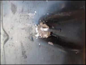

    Mantendo os suspiros originais, utilizei a solda de estanho...a mesma empregada em radiadores...
    No meu caso, ficou bom...
