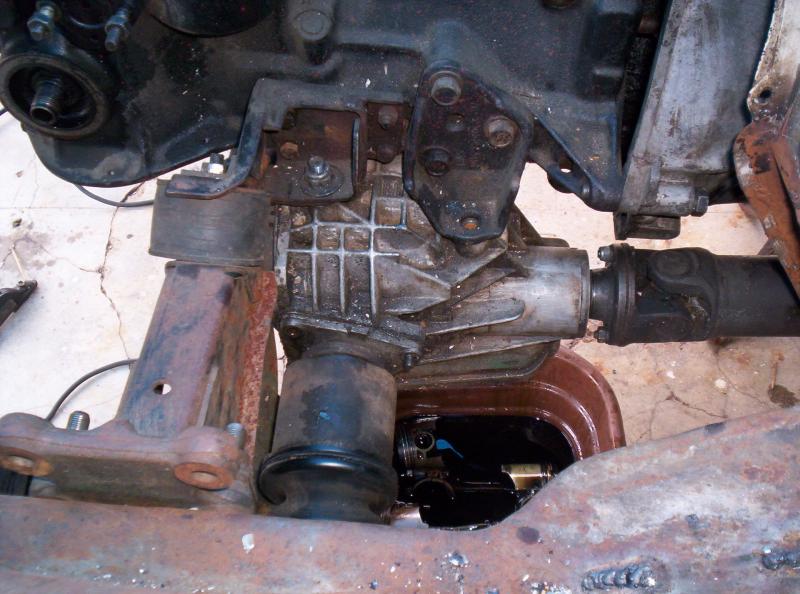

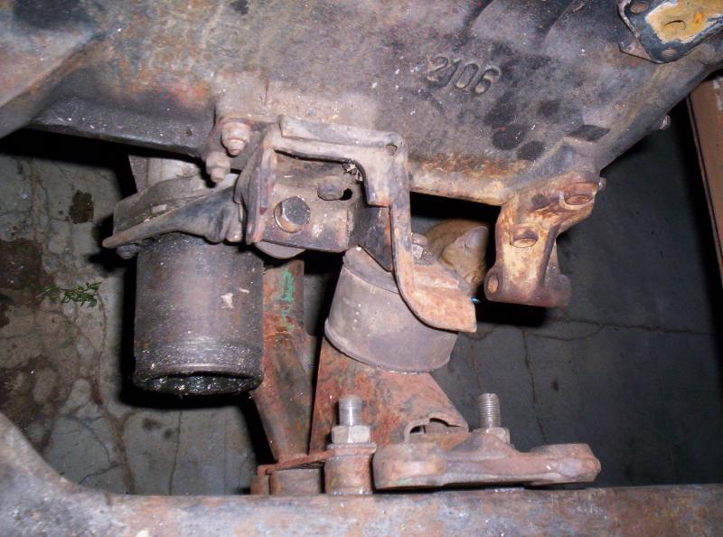

    Jorge, tenta tirar uma fotos e postar aqui antes de tirar o motor.
    Mesmo que tenha sido o suporte co calço do motor (para ele descer só pode ter sido), ainda acho que, com boa vontade, não precisa tirar o motor.
    Para lhe facilitar, a primeira foto é do lado esquerdo (motorista) do motor e a segunda é do lado direito (carona).
    Assinale o que quebrou.

    Na segunda foto, esta bem explicada, porem este motor é diferente do meu. No meu essa peça é única, e na foto, ela esta dividida em duas. No meu caso essa peça que é única pega os dois parafusos verticais do diferencial faz um angulo de 90 graus e prende no bloco do motor, uma parte vem pra frente e é apoiada no suporte no motor (quele de borracha redondo)
    sei que deve ta difícil de entender mas também é difícil explicar!!! eheh
    abraço

    Bacalhau, o que quebrou é o que mostra a foto do lado esquerdo (motorista),
    Pois é... pensei também que não precisaria tirar o motor... mas, me falaram que não teria jeito e nem espaço para reparar o encaixe dos parafusos no bloco do motor sem retira-lo... tentei marcar os parafusos na fotos para ficar mais fácil de entender... o que quebrou foi onde esses parafusos se fixam no bloco do motor... eu estava numa trilha quando o cardã começou a raspar... aí apertamos esses parafusos e foi quando reparamos que eles não estavam dando mais aperto... depois na oficina.. tirando esse calço vimos onde era o problema....
