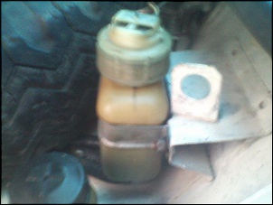

    Isso já aconteceu comigo
    Citação Postado originalmente por dejair Ver Post
    qual a diferença da luz amarela e vermelha, visto que a luz vermelha do meu niva fica ligada direto é normal.
    Derrepente a luz vermelha ficava ligada, eu completava o fluído e apagava.
    Depois de uma semana ligava novamente, intrigado eu resolvi retirar o reservatório de fluído, e para minha surpresa ele tinha uma rachadura pequeníssima atrás da braçadeira, colei a rachadura e a luz nunca mais acendeu.
    Um abraço

    Citação Postado originalmente por BobJipe Ver Post
    Um abraço
    Bob, que cola vc usou? Coincidentemente, isso aconteceu comigo essa semana mesmo... como eu havia marcado de ir até o "seu" Wilson, pedi pra ele dar uma olhada... ele tirou o reservatório de fluido, encheu de água, identificou a pequena rachadura e com um ferro quente, soldou a rachadura... pra reforçar ele colocou uma coisa mínima de massa plástica e acabou o problema... a primeira coisa que pensei, assim como vc, foi colocar uma cola... aí é que está a questão... o fluido de freio, corroi até a pintura do carro, imagina a cola... ou seja, pode durar pouco, atenção
    SOLDIER ADVENTURES
    Land Rover Defender 110 - Peregrina
  • #31
    Citação Postado originalmente por Soldier Ver Post
    Soldier, boa noite!, pois bem eu usei a "DUREPOXI" aquelas duas massas que se misturadas diz virar : solda, molda, fixa e veda, porém agora que você me falou não sei vou ficar observando e qualquer coisa faço novo reparo com ferro de soldar.
    Valeu pela dica!
