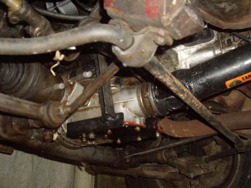

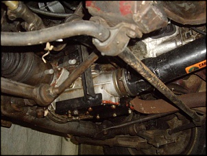

    Ola camarada , isso ta cheirando diferencial da frente solto
    Niva ap 2.0 ? O meu também é .....
    Ja fez um suporte adicional de fixação do diferencial , ja vivi muito esse caso e aprendi .
    O Givago é Original
    As únicas modificações ocorreram na substituição do carburador por CHT e não THC e Ingnição eletronica, no resto o Givago é completamente original e apenas com 130 ml km rodados. De quaisquer forma vou observa a sua advertencia. OBRIGADO Cmda.
