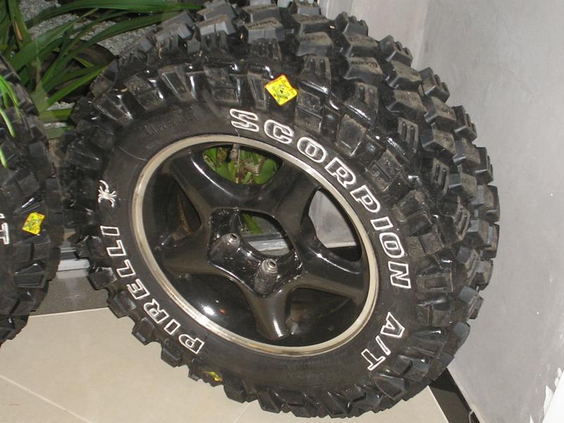

    Aí vão algumas fotos das rodas que uso e dos pneus novos antes de montar no Nivão Black Label...
    Miniaturas de Anexos Miniaturas de Anexos qual roda?-p1010018.jpg   qual roda?-p1010019.jpg   qual roda?-p1010022.jpg   qual roda?-p1010025.jpg
