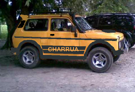

    Peguei a foto do post anterior e e dei uma modificada com o paint para ter uma idéia de como vai ficar o Charrua. Não tem nenhuma qualidade gráfica mas dá para ter uma idéia.
    Jfranck
    Cor para o Charrua Imagens Anexas

    Essa cor é muito parecida (se não e mesma) com a cor laranja usada pela VW por volta de 1.975. Ainda há Brasílias desta cor rodando por aí!
