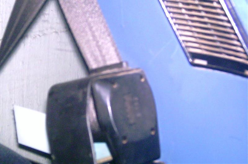

    Cinto de segurança traseiro
    Preciso de ajuda. Seguinte... alguém que tenha os cintos traseiros, originais, instalados na viatura, poderia postar uma foto, principalmente da "caixinha" (máquina retrátil)?
    Vi alguns para comprar, mas acho que não eram os corretos.

    O meu tinha um, mas não estava funcionando mais o dispositivo que travava o cinto. Vou verificar se ainda não joguei fora. Se ainda estiver em casa, tiro uma foto dele e te encaminho.
    Comprei 2 na Sarancar, como sendo originais do Niva, mas na verdade acho que eram "genéricos", e não prestam. Ficam travando por qualquer movimento . Até para colocá-los com o carro parado é uma verdadeira "manobra". Meus filhos reclamam assim que eu solicito esta providência.
    Acho que para colocar retráteis que não sejam de boa qualidade, melhor instalar aqueles de 3 pontos, mas ajustáveis manualmente.

    Os meus são originais e estão funcionando perfeitamente... tenho a impressão que externamente o trazeiro é igual ao dianteiro, salvo a posição de instalação que nos dianteiros é horizontal e nos trazeiros é diagonal.
    Chegando em casa eu tiro fotos e posto também...

    César e Soldier,
    Obrigado. Fico no aguardo das fotos.
    Ps.: Vi os da Sarancar, e não parecem mesmo ser bons...

    Os cintos dianteiros e trazeiros do Niva são exatamente iguais. No Niva que estou desmanchando tem o jogo completo originais, quem se interessar é só falar.
    isso mesmo, os cintos traseiros e dianteiros são iguais, só muda o comprimento do naylon.

    Renatão, seguem fotos:

    Uma dica!!!
    Se for colocar cinto de 3 pontos, qualquer um em qualquer lugar, precisa testar ele posicionado no carro, pois geralmente esses cintos possuem um pêndulo interno, que de acordo com a inclinação de instalação, ficam travando, ou mesmo difícil de acionar (pior ainda!!!). Os cintos podem parecer idênticos, mas se forem inclinados pode ler nele que tem o lado impresso, pois se colocado do lado invertido a inclinação também fica invertida, e seu funcionamento prejudicado!

    Tenta o seguinte:

    Tenta parar seu niva numa descida bem acentuada e puxa o cinto. Depois para ele subindo e faz o mesmo. Se em algumas dessas posições funcionar melhor os dois cintos ao mesmo tempo, eles podem ter sido instalados invertidos (o da esquerda na direita por exemplo).
    Exatamente por isso eu citei antes que "externamente" eles são idênticos, mas os trazeiros trabalham com um certo grau de inclinação, como na foto que eu anexei e os dianteiros trabalham na horizontal, logo, provavelmente a posição dos pêndulos que o shuther mencionou são diferentes influenciando em seu funcionamento.

    Valeu, Soldier!!
    Agora dá prá ter certeza do que procurar!
