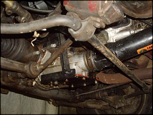

    suporte de diferencial tabajara

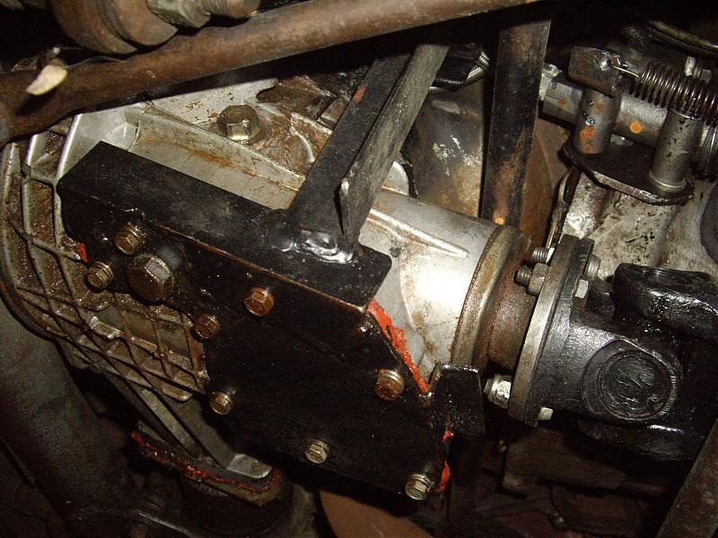

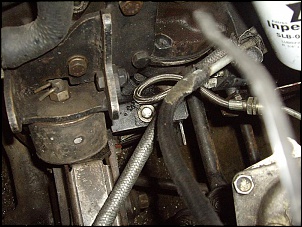

    Pessoal, estou anexando a foto do meu suporte de diferencial Tabajara .
    Fiz isso para aguentar o meu ap 2.0 e nunca mais caiu .
    Parti do pressuposto que para fazer algo é necessário antes trocar a tampa de alumínio por uma de aço .
    Observe que fiz abas em volta da tampa , para ela não correr e espanar os parafusinhos .
    Em cima esta fixado por parafusos , no suporte do coxim do motor .

    Marcio, sabe o suporte original que existe do lado longo do diferencial, pensei em fixar um igual do outro lado. Tenho outro daquele original que simplesmente colocaria do outro lado.... Que acha? Ficaria resistente o suficiente?
    09/01/2007
    Betim MG/MG
    970
    Tudo bem Mauricio , acho que ajuda bastante , mas é importante fazer um ou bolar um como eu fiz , mais na traseira do diferencial , porque quando exigimos muito , o cardã dianteiro força a traseira do diferencial . Esse é o ponto mais fraco .
    Quando vc esta bloqueado , na trilha por exemplo , todo aquele tranco e vibrações do cardã dianteiro , agem diretamente na parte de traz do diferencial .
    Na verdade , o diferencial de aluminio é fraco , então para ficar bom mesmo , e não cair na trilha ( um ap 2.0 chega a 127 Cv , 19 KGF/m de torque ) , são necessários varios pequenos pontos de suporte .

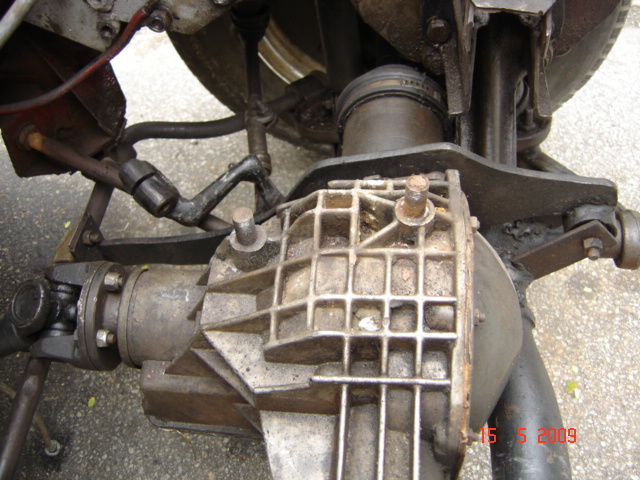

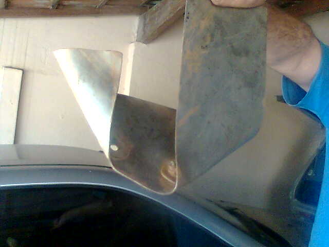

    Nesse fim de semana fiz uma pequena trilha com os cloegas de Minas e vejam só oque aconteceu com um suporte de proteção do meu diferencial dianteiro .
    Essa proteção é uma simples barra de ferro presa nos parafusos laterais das barras tensoras da frente . Nela parafusei uma chapa de sacrifício .
    Protege o diferencial dianteiro de impactos fatais .

    Se for o da bandeja ....
    Camarada , sobre o suporte do dif. , vc esta falando daquele sistema onde vc prende uma chapa embaixo na tampa do diferencial e usa as barras estabilizadoras de apoio ?
    1- Imagina vc pegar um facão na trilha , vai embora a barra estabilizadora e diferencial
    2- vc acha que os parafusinhos M10 seguram o diferencial ( vc vai espanar todos )
    3- Vc vai fixar os diferenciais na longarina , vai eliminar o amortecimento dos coxins do Motor ? A vibração vai se propagar pelo carro
    Sinceramente , eu acho que não serve .
    No começo do tópico ( nas fotos ) vc vai ver que o meu diferencial Tabajara é preso na tampa do diferencial , porém preso no suporte do motor .
    Vai ver que tem abas laterais de ferrro que abraça a parte debaixo , que evitam que movimentos espanem os parafusinhos .
    Mantive os prisioneiros originais e fixei a traseira .
    Porque só fiz suporte na traseira ? Porque o fucinho é a parte que sofre maior esforço , em função da força do cardã dianteiro ....
    É tabajara , mas tá funcionando ....

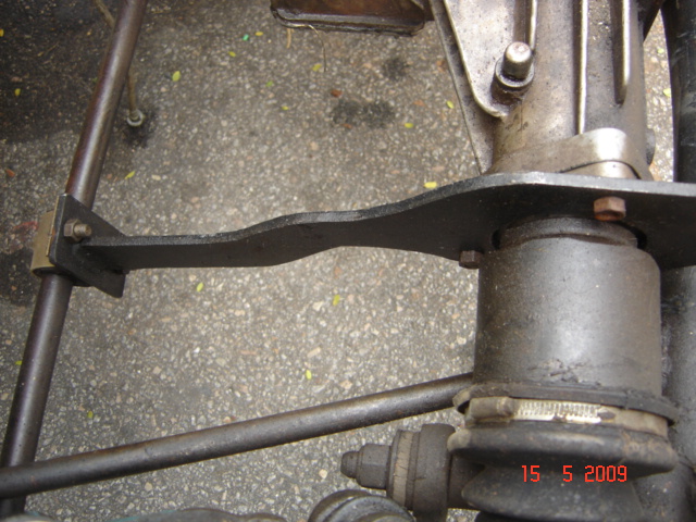

    No Niva que está parado aqui na porta de casa, está como nas fotos, mas falta muito pra ficar bom.
