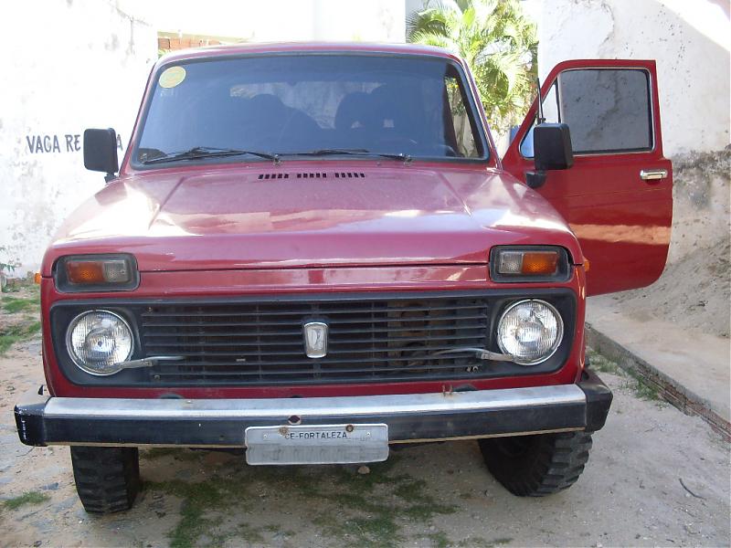

    - carlô de frente
    ainda vou colocar os limpadores de faróis pra funcionar também)

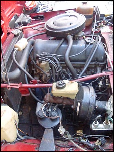

    - detalhe do motor
    penso em retirar o canister pra ver se facilita na regulagem do motor - ouví dizer que ajuda. Outra coisa é que a adaptação do freio do Gol foi feita com suporte com ângulo pra cima pra não "topar" no canister, por isso o pneu não cabe na viatura. Vou ver se readapto pra poder caber pois o pneu no porta malas além de ser incômodo chama atenção de ladrões.

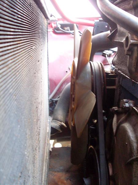

    - detalhe da pá da bomba d'água
