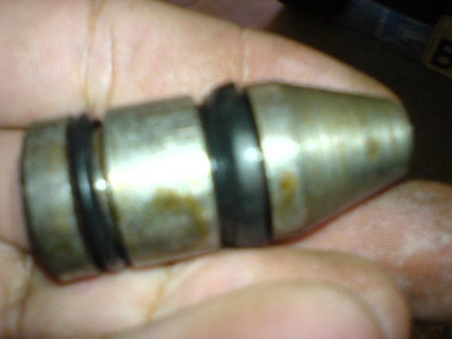

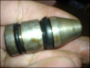

    Juntei meu pai hoje e desmontamos o cilindro, ô coisiha chata...
    Seguinte, a borracha estava estourada, rachada mesmo.
    Seguem algumas fotos.

    Observando as fotos dá para concluir que nâo é um cilindro original, a segunda foto é da coifa guarda-pó que está danificada, mas não foi a causadora do vasamento.
    Na terceira foto, dá pra ver que já fizeram um jeitinho trocando a borracha que serve de guia. já a mais próxima da ponta do êmbolo vc pode colocar a do cilindro de roda do FIAT Fiorino/Elba etc... com a medida 19mm ou 3/4.
    Comprei umas borrachas hoje, coisa do freio, mas a medida é de 3/4 e encaixou como uma luva no embolo. Agora é só montar e torcer para que não vaze nada.
    Pelo que vi vai ficar xuxu beleza.

    Consegui com a ajuda de vocês arrumar o Cilindro, realmente era só a borrachinha que rachou
    Uma do freio do fusca serviu como uma luva.
