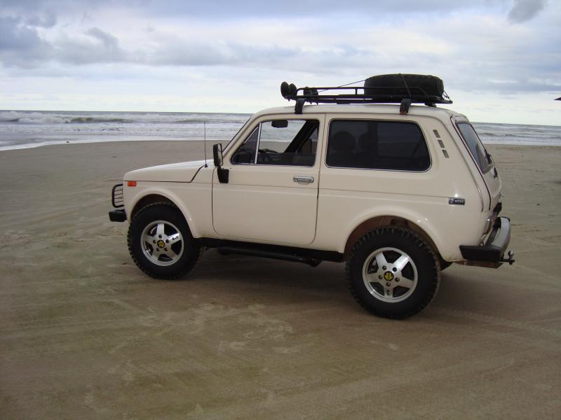

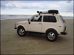

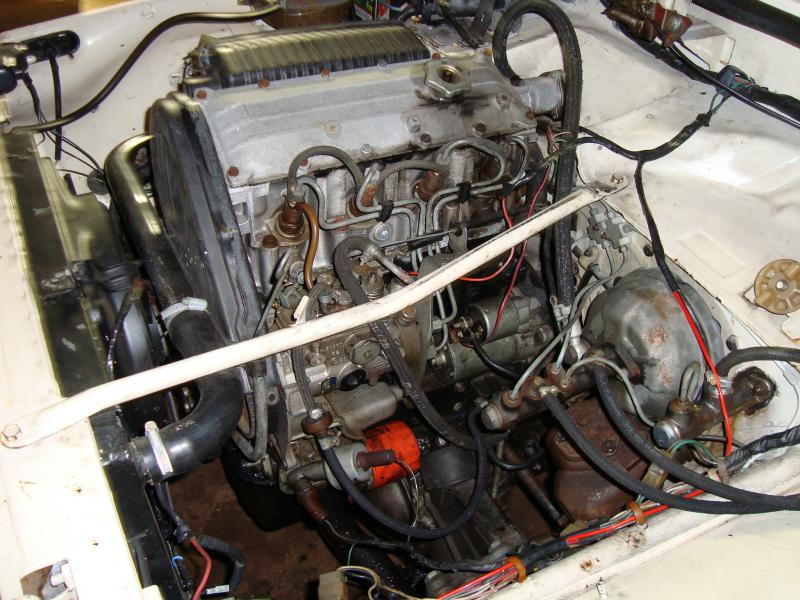

    Eu tb tive um Niva com motor Fiat 1.7D entre 2006 e 2009, antes da Explorer. Ô bixim bom....ainda tenho saudade dele... Tinha radiador sob medida com ventoinha elétrica, dificilmente esquentava. O único problema era o alternador Bosch 90A. Como era posicionado muito baixo, vivia mergulhado na água/lama,... Tive que trocar o regulador de tensão 4x. Tb quase perdi o diferencial dianteiro, mas o meca fez um suporte mais reforçado e nunca mais tive problemas com nada...
