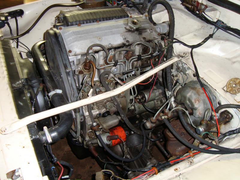

Camarada raphael ,tambem cheguei a pensar no motor a diesel da fiat mas como moro em Mg e esses motores são mais comuns no sul desisti , acabei adaptando motor e cx JPX só que agora vou precisar fazer um radiador sobre medida , mas como comprei o motor por um bom preço vai compensar , e o pouco que ja rodei deu pra ver que o Niva ficou bem parecido com o original e eu tirei a turbina do XUD !

Eu tb tive um Niva com motor Fiat 1.7D entre 2006 e 2009, antes da Explorer. Ô bixim bom....ainda tenho saudade dele... Tinha radiador sob medida com ventoinha elétrica, dificilmente esquentava. O único problema era o alternador Bosch 90A. Como era posicionado muito baixo, vivia mergulhado na água/lama,... Tive que trocar o regulador de tensão 4x. Tb quase perdi o diferencial dianteiro, mas o meca fez um suporte mais reforçado e nunca mais tive problemas com nada...
