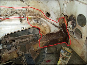

    Ontem tiramos o motor. Falta ainda retirar as suspensões e as caixas. Depois a retirada total da tinta, preparação da chapa, pintura, revestimento, isolamento térmico/acústico, ...
    Como a minha internet está mais lenta que a reforma do "Pangaré" só agora é que as fotos do estrago "entraram".
    Miniaturas de Anexos Miniaturas de Anexos Cilindro de embreagem inferior ?-1.jpg   Cilindro de embreagem inferior ?-2.jpg   Cilindro de embreagem inferior ?-3.jpg   Cilindro de embreagem inferior ?-4.jpg

    Putz....
    Que estrago ....
    Tchê, o vazamento do cilindro, tudo bem...mas...o do reservatorio...o antigo proprietario deixar chegar a este estado... ...mas no restante o Félix parece bem conservado...

    César, o abestado do antigo dono remendou o reservatório, que estava rachado, com pedaços de sacos plástico em volta da tampa. Achando que o vazamento era ali. Mas, estava rachado atrás da abraçadeira.
    Um reservatório de freio do Fusca custou R$ 5,00 e serve perfeitamente. Infelizmente tarde demais.
    Agora, meu conselho para você é: Tente trocar esse sistema hidráulico.
    Vazamentos internos, pelo cilindro superior, são traiçoeiros. Quando você vê, por menor que tenha sido a quantidade de óleo do vazamento, a Kg@d@ está feita. E aí, a forração, pintura e todo o resto é lixo.
    O óleo de freio remove a tinta que é uma beleza. Até aquela vedação nos cantos das chapas vira paté.
    Se não for feita uma limpeza rigorosa, um tratamento da chapa muito bem feito e uma pintura adequada... Logo o lugar vira um podre só.
    Para você ter uma idéia, naquela área atingida que aparece nas fotos 3 e 4 eu já tinha lavado com gasolina, jato de água em alta pressão, escova de aço, solvente, passado convertedor de ferrugem e pintado (com pincel) só para proteger a lata por até mandar para a oficina. Em cerca de três meses, a tinta que eu passei enrugou e descascou toda.

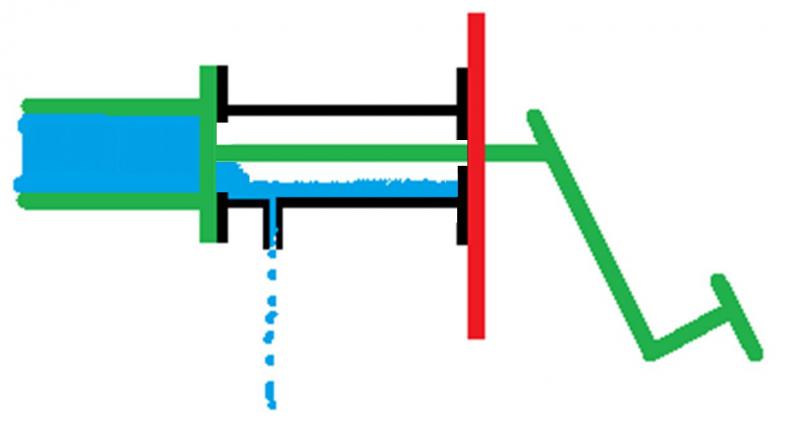

    Se não der para você instalar o acionamento mecânico, tente bolar um flange vazado que afaste o cilindro superior da parede corta-fogo uns 5 cm. Se o cilindro começar a vazar, vaza para dentro do flange e este sendo furado na parte de baixo (você pode até colocar um pequeno tubo ou mangueira) vaza para o chão. É melhor lavar a calçada da patroa do que pintar um NIVA.
    Se não captou a minha idéia eu tento fazer um rabisco para você.

    Captei, sim , Baca... ....mas aceito seu rab..isco e quem sabe tb vc me faça um chupisco....
    Mas, 5 cm .. ... talvez não precise tanto...vou ter que aumentar tb a alavanca de acionamento...
    Vou pensar ...em alguma solução ...enquanto isso vamos trocando os cilindros ...

    Esta maravilha de CAD (by BACALHAU), em anexo, representa a minha idéia.
    Quanto ao tamanho, fica ao seu gosto. Faça com o comprimento e o diâmetro que lhe satisfaça da melhor forma.
    Repare que o diâmetro do seu furo (do flange ) junto à parede corta fogo. é apenas o suficiente para o êmbolo passar sem "arranhar", de maneira que o fluído não escorra para dentro.
    Coloque na ponta do dreno uma mangueirinha e, se focê for ecochato ou caguinho, um reservatório para coletar o "leite" derramado e reaproveitá-lo.
