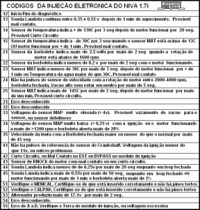

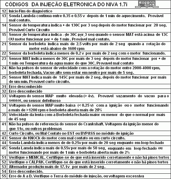

    Cara, eu traduzi um (do ingles) mas ainda está mal-traduzido... Acho que ajuda...
