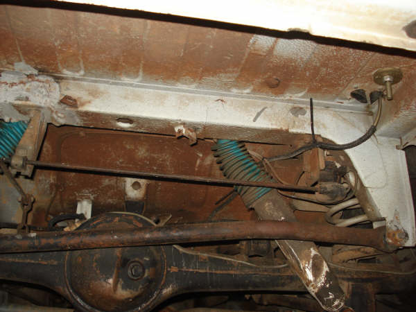

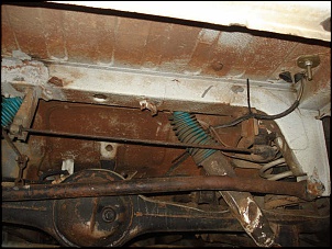

    A tempos estou no forum a procura de um Nivão, e agora acabei de comprar um Niva 91 Pantanal..q blz heim...
    Entao so q estou com alguns problemas na minha suspensão (eu acho q é lá) tipo quando eu ando com o carro a traseira dele fica meio solta e quem esta atras fica dançando, eu reparei q ele esta com a barra transversal amassada isso afeta diretamente no meu problema??tbm reparei q estao com outros amortecedores, como eu faço pra ver se estão boas???
    segue as fotos.
    Acho q é esse o meu 1º problema com o Nivão.
    Abraços e espero q vc´s possam me ajudar.

    Que amortecedor é esse? Se fica jogando...verifque as buchas.

    cara tbm me perguntei isso, mas não manjo nada disso(ainda), mas e a barra, não tem nada a ver?? onde e como eu compro essas buchas??

    Bom dia camarada , seja bem vindo no forum .
    A sua barra esta amaçada .
    O amotecedor direito parece que esta com a haste amassada e o tubo também .
    A barra panhard amassada desalinha a simetria dos eixos , então desmonte e desamasse , mas não creio que seja ela, a responsável pelo efeito dança .
    Pela aparência dos seus amortecedores , eles devem estar danificados , isso sim é causa do efeito dança.
    Também existe a hipótese dos amoretecedores não estarem corretamente dimensionados para esse Niva , pois pelas fotos creio que não é original do Russo. Se o amortecedor estiver travado , o carro também dança, se estiver duro demais , também dança . Parece que seu problema esta nos amortecedores .
    no caso de ser amortecedor, qual é o amortecedor mais recomendado para ele, o original ou da kombi??? Ele é a gas, tem um cilindro de 21m³ no porta malas entao pensei em algo q deixasse ele + alto, oq vc´s me sugerem??

    Eu recomedo voice usar o da kombi , o da Kombi Clíper, pois acredito ser mai reforçado que o original .
    Tem um tópico que so fala disso , inclusive ensina a montar , pois tem que trocar as buchas .
    Se for trocar os de traz , aproveita e troca os da frente também .
    cara sabe qual é a faixa de preço desse amortecedor??? eu mesmo posso trocar??

    Blz Gabriel, da uma olhada nesse link
    http://www.4x4brasil.com.br/forum/showthread.php?t=3049
    troquei a 3 semanas o meu, eu mesmo fiz...paguei R$ 125,00 o par, amortecedores da kombi.
