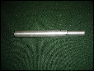

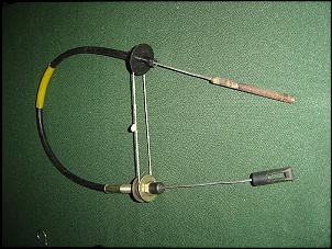

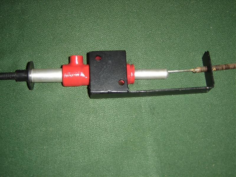

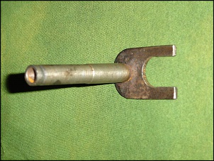

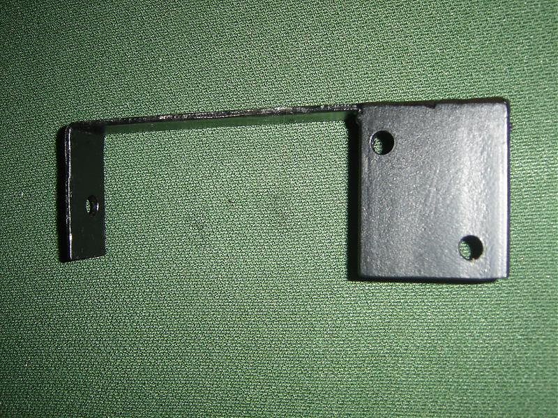

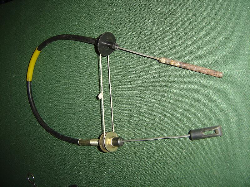

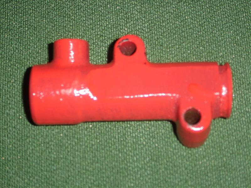

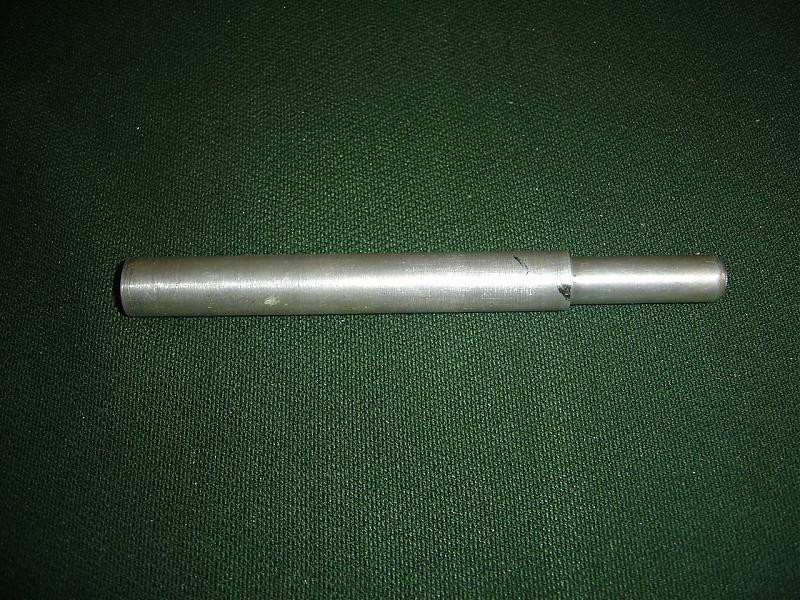

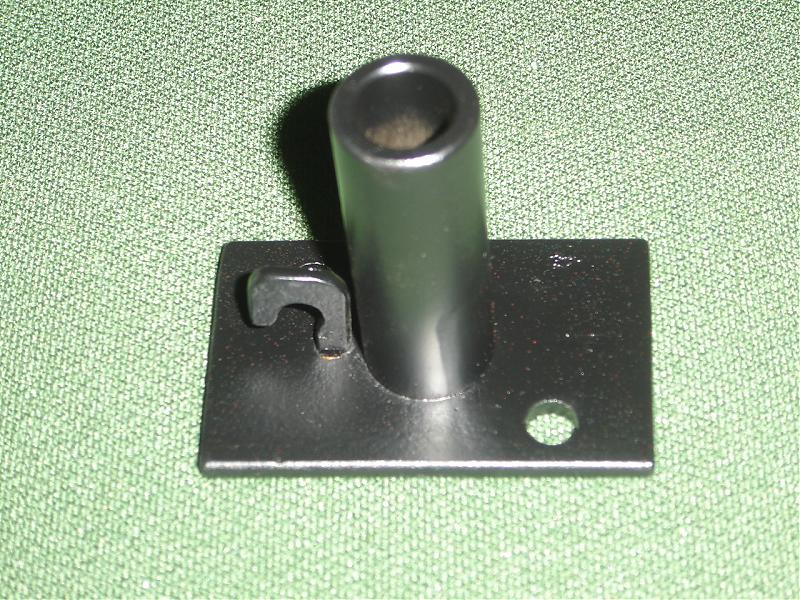

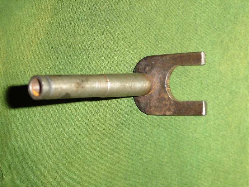

    Mais peças...Acionamento da embreagem a cabo
    Algumas peças que fiz para fazer o acionamento da embreagem a cabo (quem vai se deslocar é a capa do cabo), mais ainda serão testadas!
    - Cabo
    - Suporte da haste de acionamento
    - Haste de acionamento
    - Cilindro inferior adaptado para receber o eixo de acionamento do garfo
    - Eixo de acionamento do garfo da embreagem

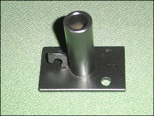

    - Suporte de fixação da ponta inferior do cabo
    - Montagem parcial da parte inferior
  • #43
    Cangaceiro, descuple a ignorância, mas cabo de que veículo vc está usando, e poste uma foto do conjunto montado, antes e depois de colocado. parabens, tá ficando de babar, espero um dia ver o meu assim.
  • #44
    desculpe mais uma vez, mas o cilindro inferior continua o original do niva?
  • #45
    Flugêncio, parabéns pelas modificações, ficaram muito boas.
    Agora estou ancioso pela adaptação do cabo da embreagem. Aguardando montagem.
  • #46
    Usuário Avatar de Flugêncio
    13/07/2006
    60
    1,480
    Citação Postado originalmente por UENIRI Ver Post
    Gol/Voyage.
    Do cilindro inferior é utilizado a penas a carcaça dele.
  • #47
    como apenas a carcaça?
