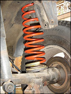

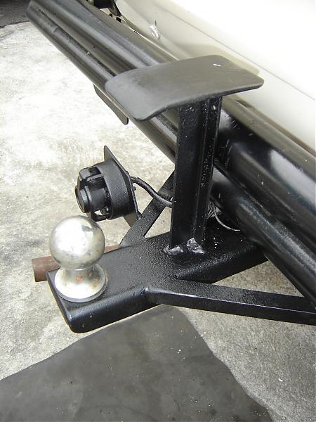

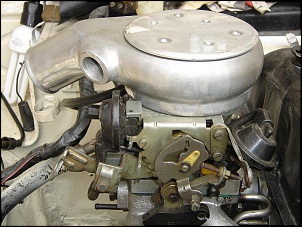

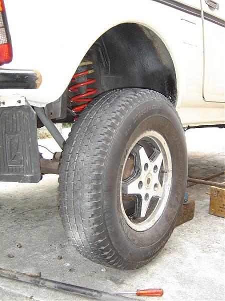

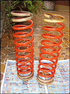

    mais fotos...
    - Molas da Pampa 1.8 com ar
    - Carburador Solex Brosol 2E
    - Base de apoio do suporte do estepe

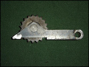

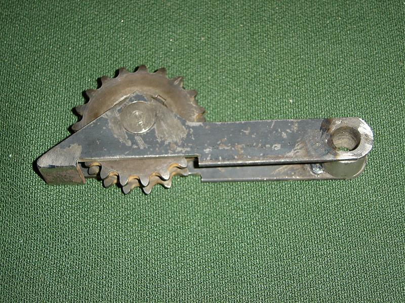

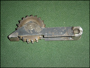

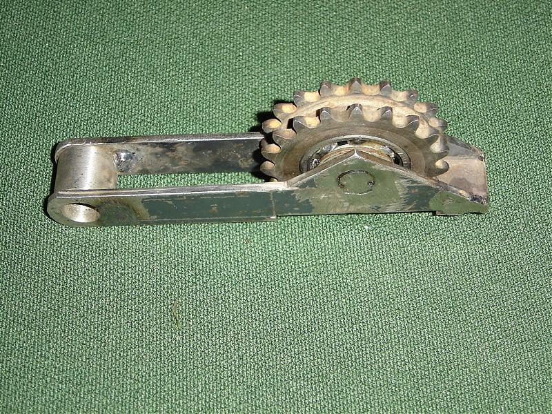

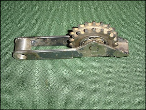

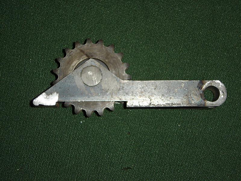

    Nova peça...
    Em substituição a meia lua do conjunto esticador da corrente, fiz uma cópia tupiniquim com a engrenagem do virabrequim e rolamento, do modelo encontrado no site abaixo:

  • #32
    show !!
    Flu-flu, tem o gabarito da bagaça ? qual o meterial ? Só quem ficou a pé por causa do esticador sabe..

    1,480
    Amendoeira
    No site indicado no post acima tem todo gabarito, as laterais são de uma chapa de aço de 3mm.

    Caro Flugêncio,
    Gostaria de informações referentes às molas da Pampa que está usando...em comparação às originais:
    -ficaram mais altas?
    -são mais macias ou mais duras?
    -encaixam perfeitamente nos pratos de apoio?
    Obrigado.
  • #35
    Usuário Avatar de Flugêncio
    13/07/2006
    60
    1,480
    Citação Postado originalmente por MAURICIO PASSERO Ver Post
    Caro Flugêncio,
    Obrigado.
    Maurício,
    São mais altas (2 elos), ainda não rodei com o meu Niva com elas, mas o Lord tb está usando as mesmas e não apresentou diferenças. Cabe perfeitamente no lugar das originais.
  • #36
    Thumbs up Molas da Pampa
    Citação Postado originalmente por Flugêncio Ferreira Ver Post
    Maurício,
    Pode colocar as molas da pampa sem preocupação alguma, por causa do peso do kit gás ainda coloquei um calço com rodinhas de carrinho de supermercado.
