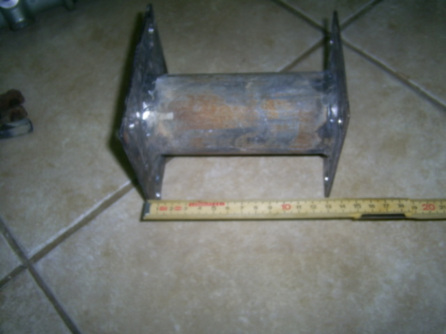

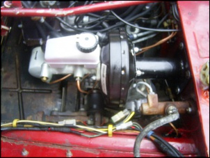

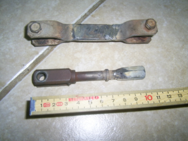

    Hoje terminei grande parte da adaptação que fiz no freio do Niva com o conjunto de cilindro mestre do kadett, a receita é:
    Cilindro mestre do kadett
    Suporte com 13,5 com de comprimento, onde de um lado tem a furação do suporte do kadett e do outro do niva, na confecção dê preferência a um tubo, pois asssim evita a entrada de água, aproveite a borracha do hidro do niva pra colocar entre a flange e a parede corta fogo.

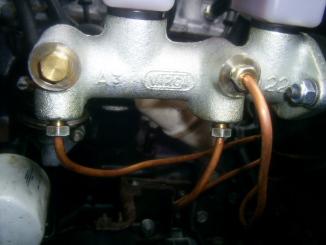

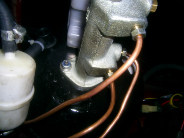

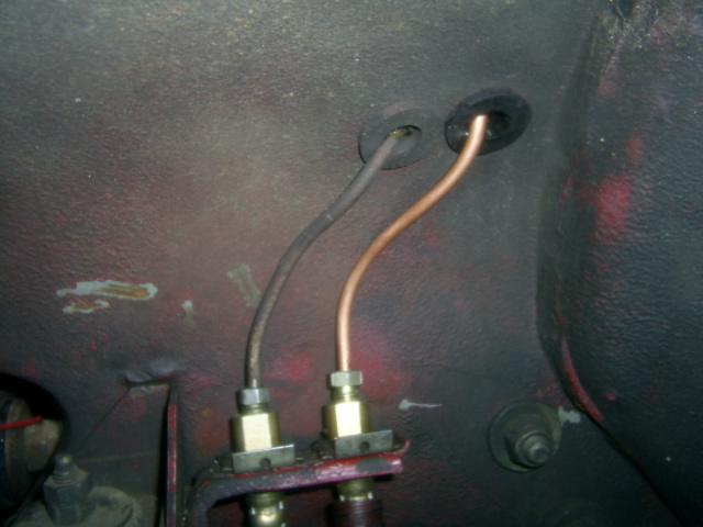

    Três tubos Kadett/Niva, dois com 55 cm e um com 75 cm de comprimento, uma dica é primeiro fixe o conjunto novo pra depois moldar as curvas nos tubos de cobre. Com relação as primeiras curvas, use o tubo original de guia, só depois de fixar o tubo vc termina a operação de conformar o tubo na medida que precisar...
    Já o tubo que representa o circuito secundário, lado esquerdo do carro, deve ser conectado diretamente no flexível, logo siga a receita de conformar conforme a curva original, parte onde está a caixa de rodas, os outros dois tubos vão no T que está fixado na parade corta fogo.
    Tem que ter um tampão, pois como tem três saídas, uma deve ser tapada, optei por tapar a lateral, pois com o tem há acumulo de residuos, sem a saída ausada por baixo no caso de sangria vc já elimina....
    Optei por concentar a passagem dos três tubos pelo lado inferior direito do cilindro, assim fica menos aparente
