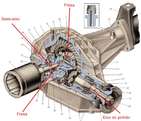

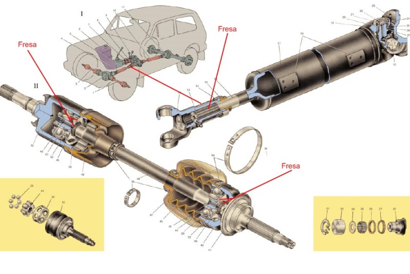

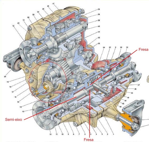

    Há vários pontos em que poderia ocorrer quebra e fazer perder a tração dianteira. Cito os que julgo mais prováveis, já que externamente parece não ser visível:
    1) Fresas da engrenagem satélite que traciona o semi-eixo que é conectado à flange de cardan que toca o cardan dianteiro;
    2) Fresa do semi-eixo que é conectado à flange de cardan que toca o cardan dianteiro ou o próprio semi-eixo;
    3) Fresa da luva do eixo cardan dianteiro;
    4) Eixo do pinhão do diferencial dianteiro;
    5) Fresas das engrenagens planetárias em que se conectam os semi-eixos do diferencial dianteiro;
    6) Fresas dos semi-eixos internos do diferencial dianteiro ou os próprios semi-eixos;
    7) Fresas dos semi-eixos do externos diferencial dianteiro.
    Acho que se fosse as pontas de eixo dianteiras acho que um dos semi-eixos das homocinéticas já teria saído do lugar.
    Se não se vê nada externamente, então alguma coisa interna quebrou e continuou no lugar, e deve ter sido do ponto 1 para frente.
